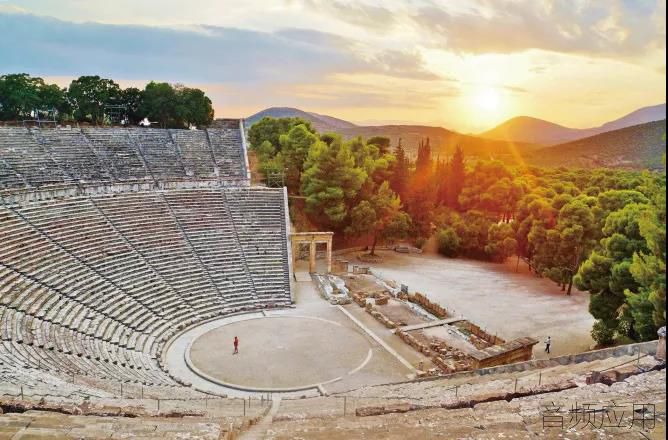

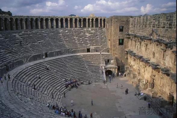

古希腊剧场的代表建筑为埃皮达鲁斯剧场(Epidaurus,图1),古罗马剧场的代表建筑为阿斯潘多斯剧场(Aspendos,图2)。埃皮达鲁斯露天剧场位于希腊半岛东南端,建于公元前4世纪,能够容纳14 000名观众,最远的座位距离舞台前沿为70 m,是保留最完整的古希腊剧场(罗马帝国时,曾将大部分古希腊剧场按照罗马制式进行改造,唯独此剧场从观众席到舞台都未曾更改过)。阿斯潘多斯剧场位于土耳其安塔利亚省,始建于公元155年,能够容纳7 000名观众,最远的座位距离舞台前沿为53 m。它是迄今为止世界上保存最为完整的古罗马剧场遗址之一。古罗马剧场的特点与古希腊剧场有相似之处,也有不同的地方。古希腊剧场和古罗马剧场的模式统称为古典式,其建筑体型和声学特点如下。

古希腊剧场演出场地呈圆形,观众席呈大半圆形(主要是背景墙限制了观众席的围合),主要源自人们观看表演的最原始的自然行为。古希腊剧场一般都是露天、开放式的。而古罗马有的剧场观众席上方设置遮阳挡雨的帆布,已呈现向室内剧场转变的趋势。  U% C" Z. k# H: y3 i3 P1 }
* j7 _, i7 h  ^$ v古希腊剧场主要表演区在乐池(呈圆形),舞台为辅助表演区(舞台高出地面3.5 m)。而古罗马剧场表演区主要在舞台(因此,面积比古希腊剧场舞台要大得多),而乐池(呈半圆形)通常是由达官贵人占据观看演出的地方(而不是乐队在此演奏),为保证坐在乐池内达官贵人的视觉条件,舞台高度不能太高,通常为1.5 m。1 L, B( _6 ^8 w6 @" W& ?
1 p& @' i& O0 `) b古希腊剧场具有群体宗教活动的性质,因此,容纳的观众更多、场地也更大,远到无法观察到面部表情。希腊戏剧通常使用面具(面具嘴前的形状类似短的扩音器构造,能实现声音放大的功能),观众的视觉效果仅限于识别(通俗地说,就是看个热闹)。而古罗马剧场容纳观众大幅减少、最远视距也显著减少,观众席大多呈半圆形,也有椭圆形的(如罗马竞技场),视觉效果相较古希腊剧场得到大幅改进。: m* q# a* E) Z; p; L& {
- f9 }5 e6 e9 K5 x% r" ]- F0 A无论是古希腊剧场(通常为20°~34°),还是古罗马剧场(通常为30°~34°),观众席的前倾角度比较大,可以减少直达声的损失。古罗马剧场四面封闭的结构也有利于提高观众席的声音响度。: s+ I/ a) g9 a1 H* c) X

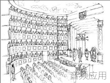

图8 圣卡萨诺剧院手绘室内效果图
( C6 ]* M4 m$ H, \( @6 ~' s8 s
1 b4 B9 y* I: X0 N- v观众厅体型为马蹄形,观众席由池座和五层楼座组成,楼座都是包厢(共计153个)。有一个比较小的乐池,说明乐队规模比较小。
; m) r. X$ C) V* o4 N; h( L1 w% D" p5 T( E* m
有伸出前舞台,舞台地面向前有一定的倾斜。演员主要在伸出前舞台表演,后部舞台设置具有“透视感”的立体背景。相对于文艺复兴剧院虽然有了完整的主舞台,但主要表演仍是在舞台的前部。. X$ `3 V: {7 R2 g

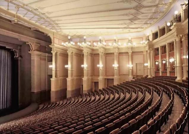

拜罗伊特节日剧院建于1871年~1876年,可以容纳1 800个座位,由瓦格纳和建筑师共同设计(图12)。他们没有采用传统的巴洛克式,而是回归古典式剧场的扇形平面。该剧院只演瓦格纳一个音乐家的作品,这在世界上所有的剧院中是极为罕见的。其建筑体型和声学特点如下。
, g: v+ \! j, w, |# y
# U: p+ f6 C8 l; W) L3 |, W- K5 _( ~% a3 |7 I( i# f
' w! y) g0 s# c; \2 m0 ^图12 拜罗伊特节日剧院(the cultured traveler)
4 w% ^/ k2 h5 c# n! y7 A1 H* l' c9 }
乐池绝大部分深入舞台下部,乐池栏板呈弧形内凹,观众看不见乐队。下沉式乐池的作用:避免观众看到乐队而干扰欣赏舞台上的表演;抑制乐队的声音,使歌手的歌唱与130人乐队的演奏声更加平衡,乐队也可以放开演奏而不致把歌手声音盖住;感觉一种神秘的声音从看不见的源头发出,音调奇怪,缺乏高阶和音和明亮度。
1 W' p2 e; z2 m. U9 ]. Y/ [# R' A
观众席排布呈扇形(古希腊或古罗马形式)。虽然瓦格纳的座位安排是为了消除社会差别,但它的主要赞助人路德维希二世国王却要求在后面有两层楼座包厢供上流社会使用(借鉴巴洛克式),终究还是要考虑达官贵人的私密性。从声学设计角度考虑却是比较好的,因为它抑制了来自后墙的回声。
% v  {& O5 R5 r! A/ U/ a0 C. U
. D( q  l# b5 L  [% Q1 g由于侧墙不能提供早期侧向反射声,故亲切感要差一些。8 y8 s: A, |2 \/ f

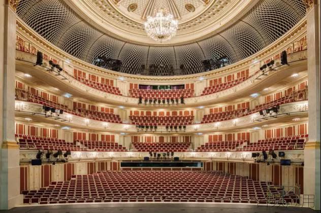

4.6 德国柏林国立歌剧院
% }4 V4 ~- `7 Q
6 w! y! E: q4 {+ ?/ T柏林国立歌剧院是位于德国柏林市中心菩提树下大街的一座歌剧院,它有1 396个座位,与德国其它歌剧院相比显得很小。国立歌剧院于1741年开始建设。1843年被大火烧毁后又重建。二战期间,歌剧院完全被毁,1955年歌剧院得到修复。2010年~2017年进行了大规模翻修(图14),主要是吊顶提升了5 m。1955年修复后建筑体型变化:保留巴洛克式风格,侧楼座延续正面楼座至台框;四层楼座改为三层楼座,增加起坡,改善视线;全部取消包厢,改为开放式楼座,将社会性放在首位,取消地位和金钱之间的差别。
& V4 N* |2 ~5 l7 {( t( u7 c4 K% v2 K& K
, K/ }6 q. C- O
! v7 E, k2 K( e1 {: B- ~9 X图14 2017年翻修后的柏林国立歌剧院(BauNetz)0 Y6 l. j9 W# k0 T- s

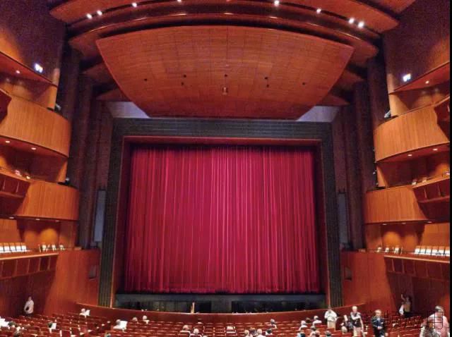

圆弧形的包厢栏板能提供向下的反射声。另一种扇形侧墙的改进例子是1997年建成的日本东京新国立剧院(图17),通常称为“钟形”。台口侧墙和吊顶为外凸的弧形,声学顾问把它叫做“声学喇叭”,放在舞台前,以增强演唱者的早期反射声。

图17 日本东京新国立剧院

自20世纪90年代以来,剧场发展趋势是回归到巴洛克式剧院形式的亲密关系,同时避免一些传统的声学缺点。从声学上来说,巴洛克剧院和它的改进版(取消包厢、改进视线)已经被证明非常适合歌剧。在设计上,除了一个明显的乐池,大型正规剧场和歌剧院几乎没有区别。世界上著名歌剧(除了瓦格纳歌剧)首演都是在巴洛克式剧院,其导演和作曲家也是在巴洛克式这种特定的剧院环境(窄而高的马蹄形观众厅)创作的,而且早期的歌剧院比现在更亲密。如果人们希望重现导演和作曲家的意图,就必须了解和采取这些原创歌剧院相似的声学特性。因为剧院观众厅体型涉及诸多工种,如建筑、结构、暖通、建筑声学、舞台灯光、音响、视频系统、舞台机械等,是很难有创新的。
