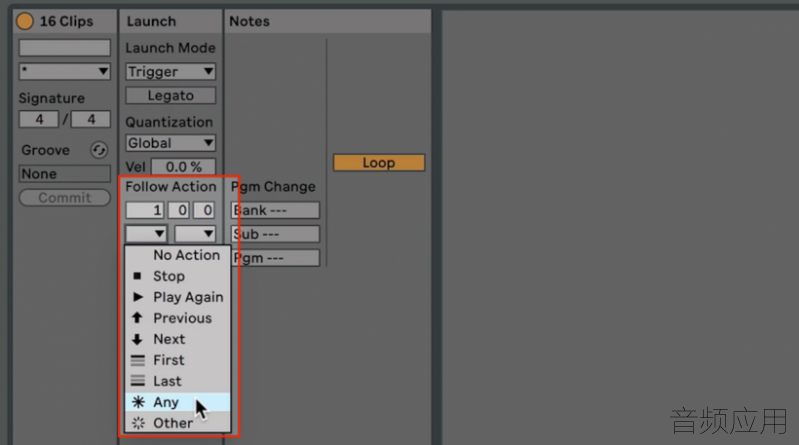

0 ~: n+ F. u6 P. J4 g$ i技巧七:Follow Action 跟随动作(01: 36)' s7 R$ d6 A/ ?" i' @, u
0 e7 N; o7 Q2 z. F( J
* f$ ?6 Y6 Y+ F  ^( @0 B在 Clip 编辑窗的 Launch 窗口中有一个名为 Follow Action 的功能,里面包含了:Stop、Play Again、Previous、Next、First、Last、Any 和 Other 的选项,代表着该 Clip 播放完成后将采取停止、再次播放、播放前一个、播放下一个、播放第一个、播放最后一个、播放任意一个、播放其他任意一个 Clip 的动作。+ O2 Z2 u* m) r4 G0 I
; \5 m& n+ N5 X5 c- H' U0 {
我们可以在 Session 模式中放入大量 Clip,然后将每个 Clip 的 Follow Action 设置为 Any 或 Other,并通过录音录制下充满随机性的音乐片段。值得注意的是,可以尝试在录制时改变 BPM 的速度,以此得到更加 “扭曲” 的声音结果。% z5 X6 I/ \$ H0 C& X3 m$ ?1 u$ K) L
1 _( T' C, A5 L; I' `- [
3378_1592558397_thumb.png 2 {/ c, L' O$ X: N" J$ ^4 e  _) s
