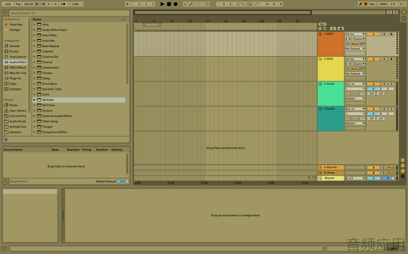

Ableton Live 中的默认模板非常基础,它看起来就像这样...
/ q2 }8 ~( |" R6 M; S  X. t- l/ [
9 h* U0 Z3 j' b : d4 y1 Z% V9 X% ~
: F2 l7 z4 |/ `' M% _/ R, c7 Y使用模板不一定会产生静态或固定的工作流程,它应该为你提供一个起点,帮助你快速开始创作。基本上,模板可以简化工作流程,减少了重复性任务,因此你可以主要专注于创作的过程。0 O% P* L7 h: E) T! ~7 P
