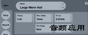

Main 主页预设,点击选择各种预设值
& t/ v; r4 T5 ?0 K) g forum.png
" T/ y0 d4 H4 F2 E+ v/ b/ n, O, WMain主页参数
% x6 @# _0 _: n1 `" r& y主要混响时间设定6 `- [9 c: j" X" {" t
/ p0 i7 i) L, t; h: CDecay 混响时间(混响时间基准)
) i. o, K9 M0 }: zRevDelay 混响开始时间
: H8 b5 C: ?2 e& v4 V" APreDelay早期反射时间
) l% H! J- @2 n3 ^! O7 n# @6 OHi Cut 高频衰减(在reverb参数页面详细说明)' Y" V% U3 t2 q# O2 F# }9 p0 L
Hi Decay高频混响延迟时间(在reverb参数页面详细说明)
8 g& t% c0 L! ~4 _$ @  \  `, V  O主要参数音量设定
# T& M' f0 g$ @& N4 N: `7 a$ r- ]1 R; |
RevLevel混响音量,混响音量设定成最小关闭时,只有早期反射声,没有混响
9 e6 O" r% u- v" e! A. B) aEarlyLevel早期反射音量大小
% R" e7 f+ ?7 IDryLevel 干声音量,一般vss3挂在发送轨,干声音量是关闭的* Y' d- ?' \' H/ k$ q7 Q* f
In Level输入音量,一般音量设定为最大OdB
9 ]$ Q* N! }( t8 m! VOutLevel 输出音量,一般音量设定为最大OdB5 ~& D& ~1 u& j* `
锁头图案 锁定设定
