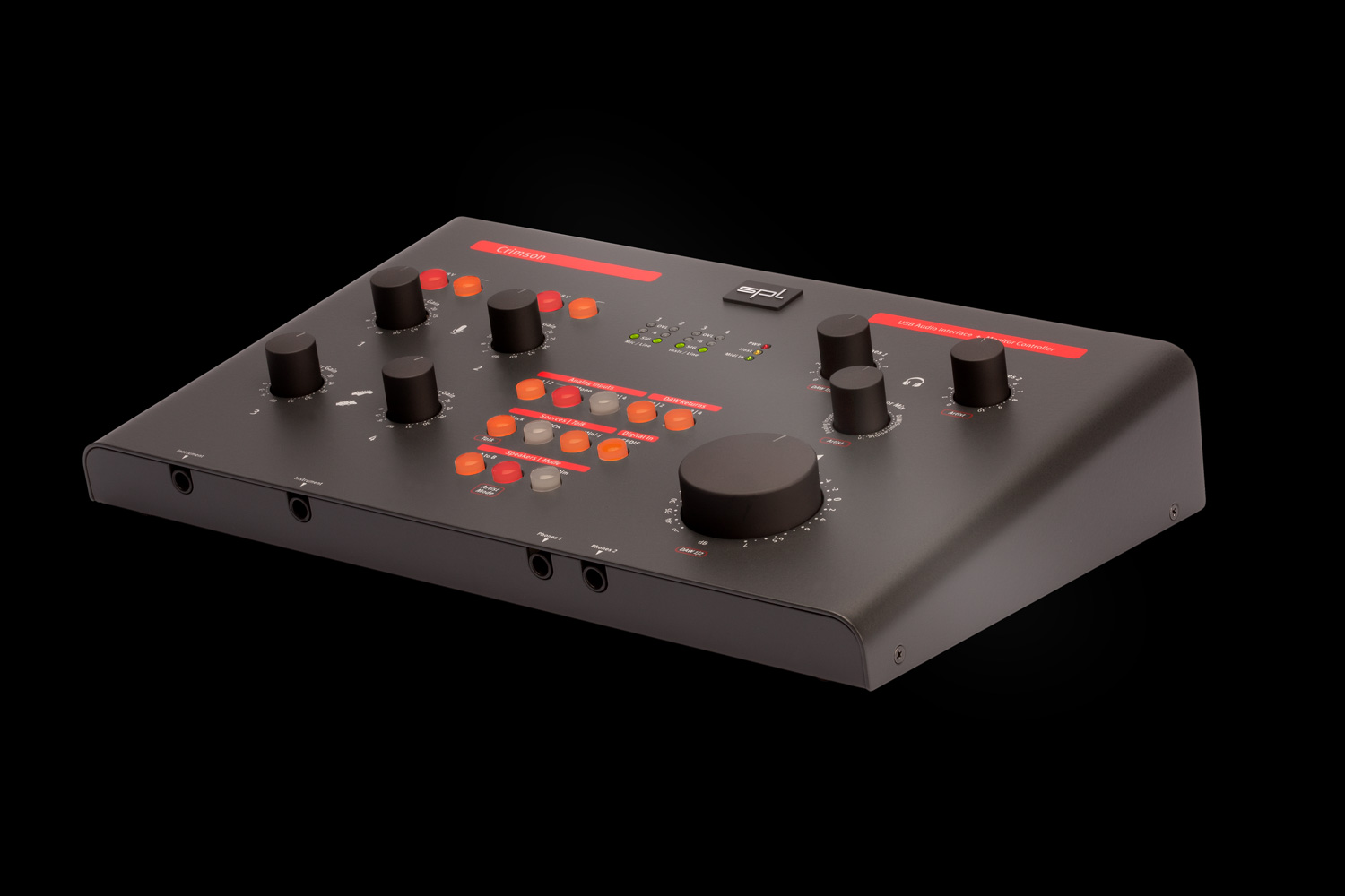

特点:
最多6轨录制和回放通道
10种资源连接,20轨监听通道
34V操作电源将专业级别提升到+22dBu
双独立麦克前置放大器
乐器前置放大器(Hi-Z+22dBu
双独立耳机放大器
连接并控制双立体声扬声器的装置
录制的监听混制及DAW返回路径
独特的艺术家监听信号,带有对讲选项
热插iPad录制/监听
高速USB2.0480MBit/s),MIDI I/OSPDIF I/O
WIN XP,Vista,7832/64 Bit),MAC OSX 10.4/更高,iOS 6/更高
支持MAC OSX Mavericks的驱动
24Bit/192kHz 转换器
×宽×深:60×330×207mm
德国制造
系统要求
Mac OS X10.6 或更高
Windows XPVista7,8
包装内都含有:
SPL Crimson
12V电源
产品指导说明
安全须知
技术指标
输入插口
麦克输入 1-2XLR
线性输入 1-46,3mm TRS
乐器输入 3-46,3mm TRS
资源1输入:6,3mm TRS
资源2输入:RCA
资源3输入:3,5mm TRS
Midi输入:DIN5针)
SPDIF输入:RCA
输出插口
扬声器A输出:XLR
扬声器B输出:6,3mm TRS
Midi输出:DIN5针)
SPDIF输出:RCA
耳机输出:6,3mm TRS
输入抗阻
麦克风输入:10 kOhm
线性输入:10 kOhm非平衡,20 kOhm平衡
乐器输入:1,1 MOhm
资源1输入:10 kOhm非平衡,20 kOhm平衡
资源2输入:10 kOhm
资源3输入:10 kOhm
SPDIF输入:75 Ohm
输出抗阻
扬声器A输出:75 Ohm非平衡,150 Ohm平衡
扬声器B输出:75 Ohm非平衡,150 Ohm平衡
耳机输出:33 Ohm
最大输入电平
麦克输入:+14,5 dBu(增益极左)
线性输入:+22,5 dBu
乐器输入:+24,0 dBu(增益极左)
资源1输入:+22,5 dBu
资源2输入:+22,5 dBu
资源3输入:+22,5 dBu
最大输出电平
扬声器A输出:+22,5 dBu
扬声器B输出:+22,5 dBu
麦克前置放大器(平衡,XLR
增益控制:+8dB - +60dB
频响:10Hz - >200kHz
噪声(未加权,30dB增益,输入终端 150 Ohm):-90 dBu
等效输入噪声:-128 dBu
共用模式衰减率:< - 70 dBu
THD+N 1kHz30dB 增益,输入终端 150 Ohm):0,003%
高通滤波:fg = 80Hz6dB/Oct
幻想电源:48V
乐器输入(非平衡,6,3mm TRS
增益控制:-6dB - +31dB
频响:10Hz - >200kHz
噪声(未加权,整体增益,输入终端 100 kOhm):-85 dBu
THD+N 1kHz(整体增益,输入终端 100 kOhm):0,005%
线性输入(平衡,6,3mm TRS
频响:10Hz - >200kHz
噪声(未加权,整体增益,输入终端 600 Ohm):-95 dBu
共用模式衰减率:< - 60 dBu
THD+N 1kHz(整体增益,输入终端 600 Ohm):0,002%
资源1输入(平衡,6,3mm TRS
频响:10Hz - >200kHz
共用模式衰减率:< - 60 dBu
资源2输入(非平衡,RCA
频响:10Hz - >200kHz
噪声(未加权,整体增益,输入终端 600 Ohm):-90 dBu
噪声(未加权,-10dBV,输入终端 600 Ohm):-85 dBu
THD+N 1kHz(整体增益,输入终端 600 Ohm):0,003%
THD+N 1kHz-10dBV,输入终端 600 Ohm):0,003%
资源3输入(非平衡,3,5mm TRS
频响:10Hz - >200kHz
噪声(未加权,整体增益,输入终端 600 Ohm):-88 dBu
噪声(未加权,+15dBV增益,输入终端 600 Ohm):-76 dBu
THD+N 1kHz+15dBV增益,输入终端 600 Ohm):0,005%
耳机输出(立体声,6,3mm TRS
频响:10Hz - >200kHz
功率0dBu47 Ohm 负载:13 mW/300 Ohm 负载:1,7 mW/600 Ohm 负载:1,0 mW
最大功率:47 Ohm负载:670 mW/300 Ohm 负载:265 mW/600 Ohm 负载:150 mW
THD+N 1kHz(功率0dBu):47 Ohm0,0026 %/300 Ohm0,002 %/600 Ohm0,002 %
AD转换
采样率:44.1kHz48kHz88.2kHz96kHz176.4kHz192kHz
动态范围转换器芯片(厂商说明):115 dB
动态范围量化通道 线路 > AD 转换器 > DAW > SPDIF 输出:
44.1kHz110dB(未加权)
48kHz110dB(未加权)
96kHz107dB(未加权)
THD+N 1kHz-1dBFS
44.1kHz0,01 %
48kHz0,01 %
96kHz0,01 %
0dBFS = + 15 dBu
DA 转换
动态范围量化通道 SPDIF输入> DAW > DA转换器 > 扬声器输出:
44.1kHz106dB(未加权)
48kHz106dB(未加权)
96kHz104dB(未加权)
THD+N 1kHz-1dBFS
44.1kHz0,006 %
48kHz0,006 %
96kHz0,007 %
能量功耗
16,8瓦特
电源供应
外部电源供应,输入 100-240V AC/50-60 Hz;输出 12V DC/1,5A
内部电源供应:音频:+/-17V,数字:+5V +3.3V
尺寸和重量
外壳(高×宽×深 mm):60×330×207B×T=底板 w/o 插口,H w/o 控制)
