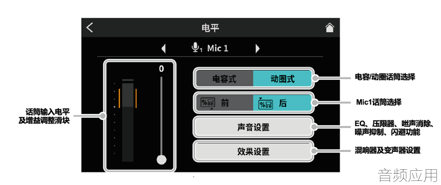

) O7 F0 |3 B, m6 U•  话筒界面设置
" \+ ^  Q3 E' {' X, r. x9 i0 r  I$ y
6 \# t- L5 l" o# R/ h* _3 k4 u 640 (12).png
* K. w; q( c6 x4 S0 x: d- O6 m! W4 o1.点击显示屏的左上角的菜单按钮;% L) \4 F! y8 `- \$ o) W
: h  M# ~* \- E3 @4 N0 k% H) q5 V2 U2.选择第一个按钮,设置电容或动圈话筒;
( [, L- {) I7 `7 I) H. \( ^$ g: P$ b9 [9 D5 N
3.移动滑块调整话放增益,令信号电平显示达到电平表两条橙色线范围内;
; K; S% x$ ]2 y7 M( u' O
  P: [) _/ m* z4.用推子控制话筒输出音量;
- V( r0 I% ~7 T9 G8 [# P, g
; ?3 F/ W  E. Z$ k( l% p5.调整耳机音量至合适大小。4 G# h* g& L8 g) ~  n4 \8 \$ q- K
0 o$ k, p+ G9 V/ l2 k2 C
( ]. V4 J  Z% [! e! T) a! {
' R- Q! I" Z5 q) p* `

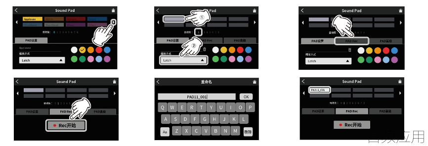

• 将声音录制到
; S- o8 Q6 O( q" d) a& b. l$ k+ s5 D3 T' w# N" V% ]: D( ?8 g* ?8 k
  Sound Pad音垫上
* y% i0 M  A  B+ o# b# a7 Z$ l% V7 o/ ?' o0 S9 a
1.在菜单中点击对应图标进入Sound Pad设置界面,并点击右边翻页按钮转到音效库1;
$ ~$ H* T0 e6 c7 V& x+ a4 l
0 m% s  m% T* X. J+ e/ S% v+ \' L7 d1 _2.在音效库1界面点击PAD1按钮,可以设置按钮颜色及播放方式;
3 t( n+ K1 \% B) ^: J% i9 K2 ^3 T& a, ~5 D
3.然后点击中间的“PAD Rec”按钮,转到PAD录音设置界面;
. c2 ^8 c; Q# d: U9 t% b& b
7 F: [- r& `2 S9 b1 D4.点击“Rec开始”按钮开始录音,再按一次则停止录音;
, g$ }6 V& ?- V1 ~/ Q- S) G0 K- Z
5.停止录音后会要求重命名,完成后文件名就显示在PAD1按钮上。' J3 ~! l; d6 v0 [% z7 w6 k9 [

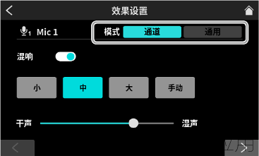

& K. }5 F( X0 w, E在MIXCAST4拥有的众多功能外,它的音频处理相比普通的音频接口也是非常厉害,它的音调(均衡器)、压缩器、降噪、齿音消除、混响、变音、闪避、延迟等等,为声音增加了更多可塑性。
: i# e, y1 y3 Q+ f0 _0 v 640 (22).png
) h- f7 k4 `: c5 F9 x: c 640 (23).png & P4 I' W+ u1 V2 {0 H9 Y. a
640 (24).png 0 E5 o8 t  z: W7 k4 \
1 P7 K* D& j6 n! H, P比如:
0 [  A7 j6 j6 O7 M2 z  D) A+ E, U& o6 A0 s
Mixcast 4 内置的压缩器,只需设置一个阈值,声音低于这个阈值时,压缩器不起作用,声音进来多大通过压缩器输出就是多大;当声音高于这个值时,压缩器就开始发生作用,把比这个值高出的部分进行适当的衰减,因此通过压缩器后的声音就比进压缩器的声音要小,也就是声音小时输出不变,但是在声音超过一定范围时输出的增量就不会等比例增大,确保声音在大动态时不会失真。
$ f2 R" J4 V. J- [0 T1 [9 O# H" r! A+ D1 q1 C; h" L
降噪:设定一个门限,当输入的声音低于这个门限值,被当做是噪声,噪声门关闭,所有声音一律不准通过,实现降噪;当输入的声音高于门限时,被认为是有效的声音,噪声门打开,所有声音都通过,当然也包括噪声,但是因为人耳的掩蔽效应,有效信号足够大时,噪声被掩盖,几乎察觉不到。5 @* h7 p0 m* v# r  d
1 o+ c- a  a2 J4 x8 Y1 P, ~) o齿音消除:对某些特定频率的声音进行单独衰减。
5 Y. }) ?! ^& S. D5 h
& m& |: c4 \) J4 M/ a$ Y闪避:设置一个闪避功能的主体信号,当这个信号出现时,其他所有信号都要“退避三舍”减弱自己的存在,以突出这个主体信号。可以理解为其他信号都是背景音乐,当主持人一讲话,那么背景音乐就得小声,不然就听不清主持人讲什么。5 b1 q% p2 ^& l
