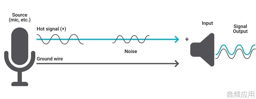

什么是非平衡传输
承载非平衡信号的音频电缆使用两根导线:信号线和地线。
顾名思义,信号线将音频信号传输到需要传输的地方;地线用作信号的参照点(电物理知识,不用深入了解)。
然而,地线本身也起着天线的作用,会沿途拾取不必要的噪音。
由于非平衡电缆在信号沿着电缆传输时会拾取噪声,因此它们最好用于短距离,例如将吉他连接到附近的放大器,这会将噪音风险降至最低。
