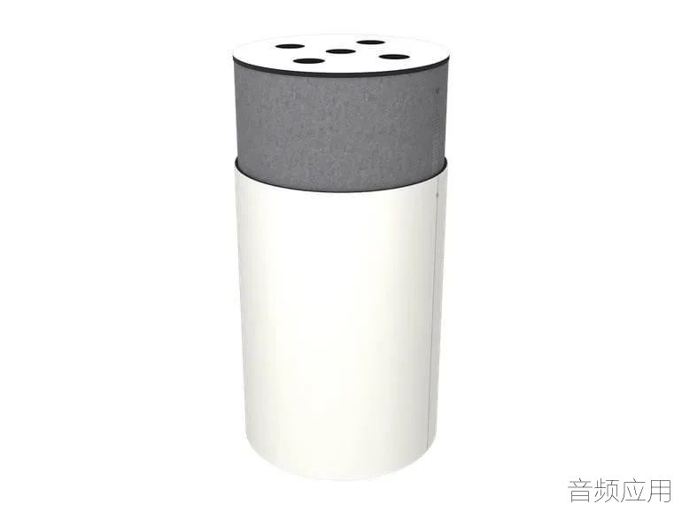

调谐陷阱的最常见类型是荷姆兹共鸣器,调谐隔膜陷阱或面板吸音器。面板吸音器可以紧凑的外形尺寸有效吸收低频(低于100 Hz)。它们也可以被调节频率。荷姆兹共鸣器在老的录音室中很常见,但在设计和制造时,往往比较麻烦。  葡萄牙VicousticVari Bass是可旋转的荷姆兹共呜器的一个产品。Vari Bass的优点在于,可以调整频率(50Hz~100H)以准确地针对特定的房间模式,从而针对所处房间的性能进行优化。
经过调谐的吸音器,通常会被选择对付特定的房间模式。它们可以直接安装在房间的角落,也可以放置在热点处,以驯服令人讨厌的高峰和零点。
