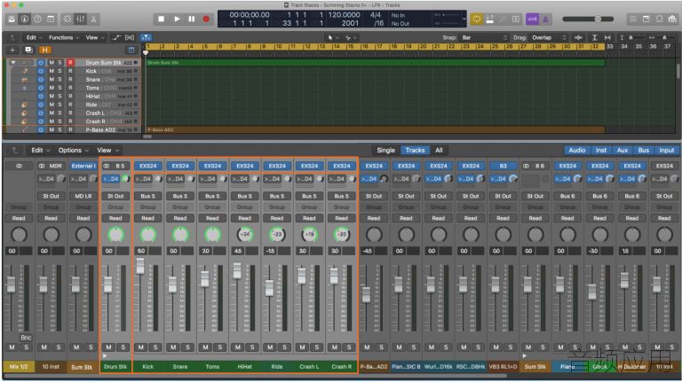

扩展虚拟仪器灵活性的最简单和最明显的方法之一是利用其选项(如果提供)用于多个输出。当然,这对于鼓贴片最有用,但任何由多个组件组成的VI(打击乐合奏,弦乐合奏,黄铜截面贴片等)都将受益于将这些组件分离以进行单独混合。例如,第三方鼓乐器通常包括车载混音功能和效果,但通常工厂鼓组件不会将套件拆分成单独的通道条,这使得制作人/混音器能够单独均衡/压缩/影响这些乐器,这可能是获得大鼓声的关键所在。
将这个想法更进一步,有时单个鼓可能需要更多的单独混合调整 - 圈套可能需要不同的攻击或释放; 汤姆斯可能需要不同的速度或过滤器截止设置而不是踢或圈套; cy钹可能需要不同的速度曲线等。虽然多输出可能无法解决这个问题,但补丁的多音色版本可能会很好。一个很好的例子是Logic的Track Stack功能,它允许在不同的通道条中打开VI的多个实例,但所有实例都是从主轨道触发和保存的。这样的功能提供了编程和混音独立性,并且可以将调整后的套件保存为一个单元,以便于调用。
使用Logic的Track Stack功能实现的“多音色”乐器

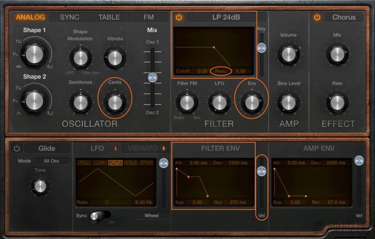

提供完整编程面板的虚拟合成器(与简单的基于样本的模型相反)为用户提供了大量机会,可以采用略微黯淡的补丁并加强其内容。当然,专用合成器已经知道所有这些基本的编程技巧,但即使是经验较少的玩家/制作人,他们更习惯于从不同的预设中选择,也可以很容易地听到几乎但不完全相同的声音并拨号正是需要更丰富,更丰富的语气。
虚拟模拟合成器与其硬件模拟合成器一样,通常提供两个或三个振荡器(声源)。如果补丁看起来有点静态,那么将一个或多个振荡器失谐几个(±5-10)分或者增加任何失谐的基本合成编程技术可能已经应用,可以为声音增加一些动画和丰富度。如果低通滤波的贴片有点过于暗淡和单调,但打开滤波器使其过于明亮和刺耳,增加一点共振可以改变谐波平衡,足以增加一些音调特征。
对于更动态的版本,LPFilter截止可以设置为由EG(包络发生器)控制,可以设置为创建一定程度的经典谐振滤波器扫描(也就是哇音效果,因此在合成器上很受欢迎低音和其他声音)。当然,调整其他ADSR Envelope设置(Attack,Decay,Sustain,Release)可以大大改变音符“说话”的方式,以获得更加戏剧性的音乐差异,轻松将一种声音转换为另一种声音。
一些典型的合成编程调整

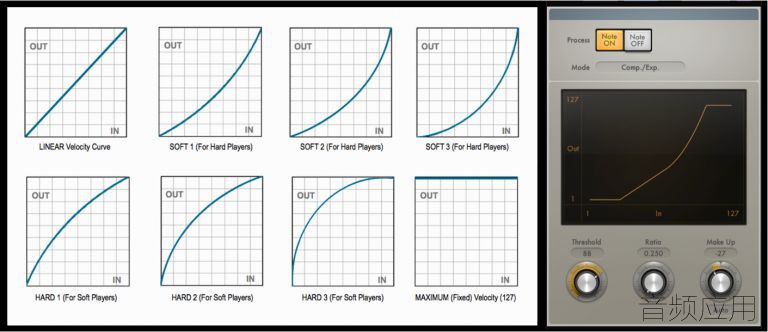

速度曲线
通常,即使基于样本的工厂乐器具有足够数量的速度层以提供从柔和音符到硬音符的更自然的逐渐音调过渡,这些过渡发生的点可能对特定玩家感觉不正确。这也可能是真实乐器的情况 - 每个乐器都有自己特定的动态响应,而且演奏者通常对其中一个有很强的偏好 - 但是对于样本乐器,有一个解决方案:调整速度曲线。
特定乐器(例如,采样钢琴)对于特定演奏者来说不舒服的最常见原因是MIDI控制器键盘的物理响应。加权键非常适合较难的玩家,但可能会导致玩家手感柔软,难以实现全音量和亮度; 相反,未加权的键盘对于柔软触摸可能是舒适的,但是较硬的玩家可能无法通过适当的控制以更安静的水平(p,mp)进行游戏。第三方仪器通常包括速度曲线调整,但许多工厂仪器没有。
改变具有多个速度层的仪器(至少是全功能采样器)的响应的硬核方式是深入到样本分配编程页面并改变每个速度层与下一个速度层之间的过渡点的速度水平。即使对于经验丰富的调音师来说,这也可能有点毛茸茸,而且肯定会有点单调乏味。幸运的是,通常有一种更简单的方法。
许多DAW都有MIDI工具或插件,可以重新映射0-127之间的速度值,创建不同的速度曲线,以便通过播放器,键盘和补丁的特定组合获得更舒适的响应。
各种速度曲线(L); 用于编辑速度曲线(R)的MIDI插件
这在实时MIDI插件的形式下最有用,它可以在播放器播放时改变速度曲线,直到感觉恰到好处 - 如果映射是在MIDI输入上完成的,那么MIDI录音将不需要进一步处理。但是如果将记录的性能重新分配给具有不同内部速度响应的不同VI,则可以应用类似的回放工具来匹配对新仪器的速度响应,而无需重放该部分。这可以 - 而且应该! - 让玩家暂停,但如果用音乐耳朵完成,它可以成为会话中的真正救星。
