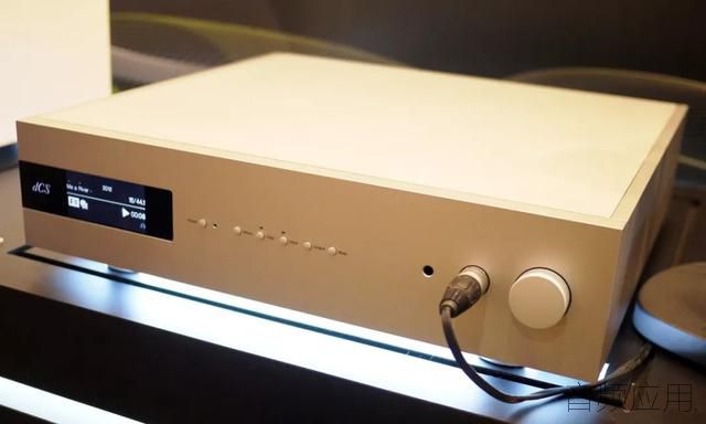

Debussy DAC解码
dCS现在主售有Debussy DAC,Rossini转盘及时钟分体套装,以及Vivaldi四件套装以及最新的Batok解码耳放一体机
1.Debussy DAC解码
Debussy除了传统的数码信号解码播放外,更对应电脑多媒体应用,具有USB 2.0接口,能通过USB接口与电脑连接,作为外置声卡使用。
Debussy DAC具有AES3、DualAES(24/192)、SPDIF(24/96)及USB 2.0(24/96)的数字输入。装备有专利的非同步USB技术,时钟更为精淮且jitter更低,能为电脑系统提供更高精度的音频解码能力。
Debussy配合dCS顶级机种Scarlatti相同的Ring DAC架构,以多组5bitDAC组合而成24bit/192kHz的升频解码,将所有讯号超取样至2.822或3.07 MS/s,利用配合DAC的精密电阻,提高运算的精确度,将误差值平均,精确度便会更高。
Debussy DAC装备有独家的数字音量控制,可直接搭配后级驱动,具有1组XLR及1组RCA模拟输出,具有两组滤波可选择,提供不同音色选择。

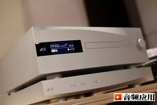

2.Rossini 升频CD机及时钟套装
Rossini Player可以读取CD,同时也可做网路串流并且都采升频解码处理,仔细一点应该称之为Upsampling CD/Network Player,不要以为他仅有播传统光碟片的能力,那就仅窥见了Rossini Player的一半功能。上方的播放机为Rossini Player,下方则是Rossini Master Clock。
dCS之所以能成为数位讯源的领先者,除了与工程背景有关系,更重要的是他们为了音响产品开发出了许多一流的设计,其中以独家Ring DAC电路为首,Ring DAC与其他品牌采购DAC晶片后再次设计有很大不同,在取样率的转换上Ring DAC采取5bit/2.822MHz的特殊规格。
2.822MHz这个每秒取样次数与DSD相同,dCS认为在这个取样频率上声音的时间间隔够小,波型可以达到非常接近类比讯号,但是DSD采用的是1bit的位元深度,仅能记录前后差异,纪录范围受到限制,于是将纪录位置提高了32倍成为5bit,因为每提高1个bit就需要多一倍的晶片组,所以无法无限增加,5bit是他们认为较平衡的数字。
DAC除了规格还包含了类比处理,Rossini的DAC电路板上还包含了电源稳压、类比滤波、以及输出级 (A类),由头到尾都采用全平衡设计,要成就好声音在电源与类比部分很多时候比起解码规格更为重要,而且Rossini所使用的Ring DAC和旗舰Vavildi一模一样。
dCS设计中的另一个重点是Upsampling,也是许多现代数位讯源常用的讯号处理方式。Rossini将这个升频内建在机箱中,而Vivaldi则是独立一个箱体。
Rossini对于接受的数位讯号会一致性的提升至多阶DXD超取样处理,DXD的规格为24bit/352.8kHz,大约为4倍的DSD档案,Rossini会提升512倍的DXD至32bit/705.6kHz,最终再以DXD或转换为DSD经过DAC解码。
Rossini的超取样处理主要针对PCM音乐档案,如果是以传输方式给予DSD的档案则不会进行超取样处理,而是直接播放。
除了Ring DAC以外,dCS的数位处理平台(Digital Processing Platform)和讯号处理(Signal Processing)都非常重视。
dCS对于数位处理平台采用了非常弹性运用的FPGA和ICs,可以自由编程处理平台,几乎可以在硬体中编辑任何逻辑与讯号处理,因此当想加入新功能时,只需要透过软体升级的方式就可以更新,有网路时仅需要线上更新。
这个平台是dCS的核心,因为特殊的讯号处理以及与Ring DAC的并行,才得以实现高水准的声音。

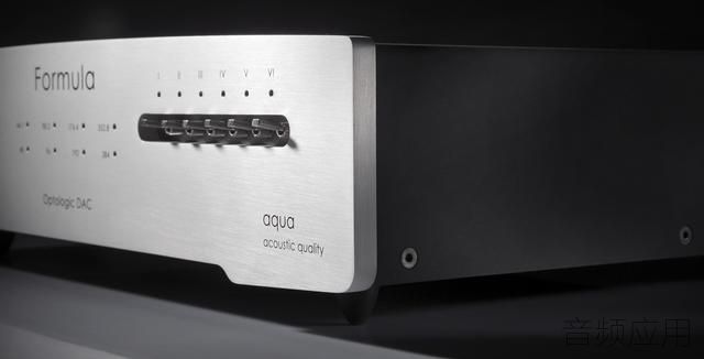

意大利Aqua推出全新Formula Dac解码器,是Optologic DAC系列的第一款全新D/A转换系统的旗舰解码器。
由FPGA(现场可编程门阵列)芯片与4组双单声道R2R组件,配合专利DFD直接自解码技术,不带有任何数字滤波,输出端采用全分立元件组成模拟电路,以达到简单、大频宽、反应快速、无铃振、低失真、无负回授得完全纯粹干净的模拟音频输出。提供丰富的数码输入接口,支持24bit/384KHz的解码,定位于高级-顶级市场。
Formula内部电路全部是Aqua自主设计,采用全分立的模块化设计(未来升级就方便了),是一款当下流行的R2R结构解码器,无过采样的设定保证声音最大限度还原(就是NOS)。自主研发的FPGA芯片,使用了黑科技光耦合器隔离,通过光电转化,有效避免数字部分和模拟部分相互干扰,数字、模拟部分又分两路变压器单独供电,也是为了避免干扰。不过,Formula不支持DSD。
Formula这台解码笔者从没见过,也没听过。
