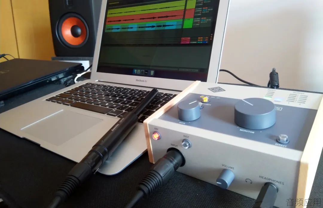

Volt 176包括整个Volt USB系列的核心应用就是76 COMPRESSOR压缩器模块与VINTAGE前置放大器模块,这也是它与其它同类音频接口最大的特征差异,因此在试用环节侧重于它们在应用中的实际表现。下图为人声采样测试,使用了一只电容测试麦克风。
以下分别使用了“直通,无任何处理”、“76 COMPRESSOR压缩”以及“76 COMPRESSOR压缩+VINTAGE前置放大处理”三种方式对同一段人声内容进行录音,为了尽可能准确对比处理差异,采取了统一的录音设置、录音距离。
