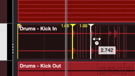

假如我想将这段加花和通鼓都修正到正确拍子上的话……我们可以来到“Kick In”的这个位置,直接添加伸缩标记。如图7所示。
图 7
