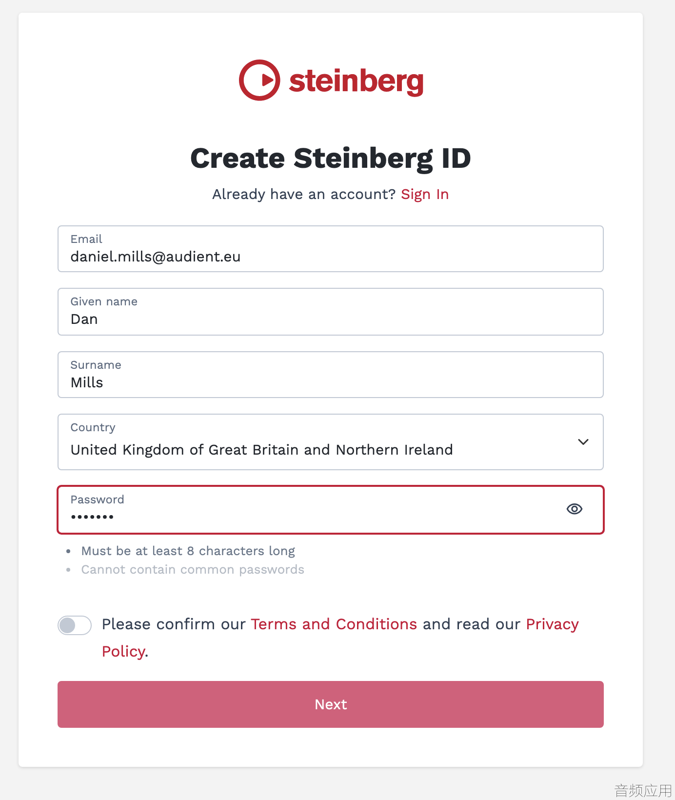

1. 首先到www.steinberg.net/gettingstarted,如果您已有帐号,请直接登录,或者点击“建立Steinberg ID”按钮建立一个新的Steinberg 用户帐号。
