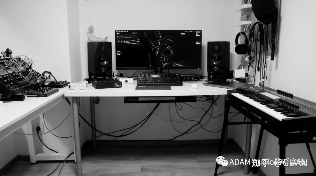

相信大多数的电子音乐人和音乐制作爱好者都和我一样,将自己的工作室设置在次卧、书房、客厅、甚至卧室的居家环境中,面积不大,大音量需求不高,声学装修成本不高,甚至具有暂时性(如出租屋、多用途房间)的特点。我的工作室设置在一个loft户型的上层,面积大约15平方米的书房,属于典型的卧室制作人房间(除了没有床)。在这个房间中我主要进行电子音乐的创意、编曲工作,而只有小部分混音工作会在这里完成,因此我仅仅做了简单的声学考量,并且一对音箱的预算在10000以内。在这个价位上我最终选择的是ADAM A5X,一对的售价在8000左右。接下来讲讲我为什么选择它。

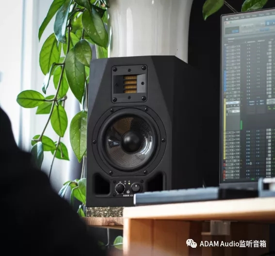

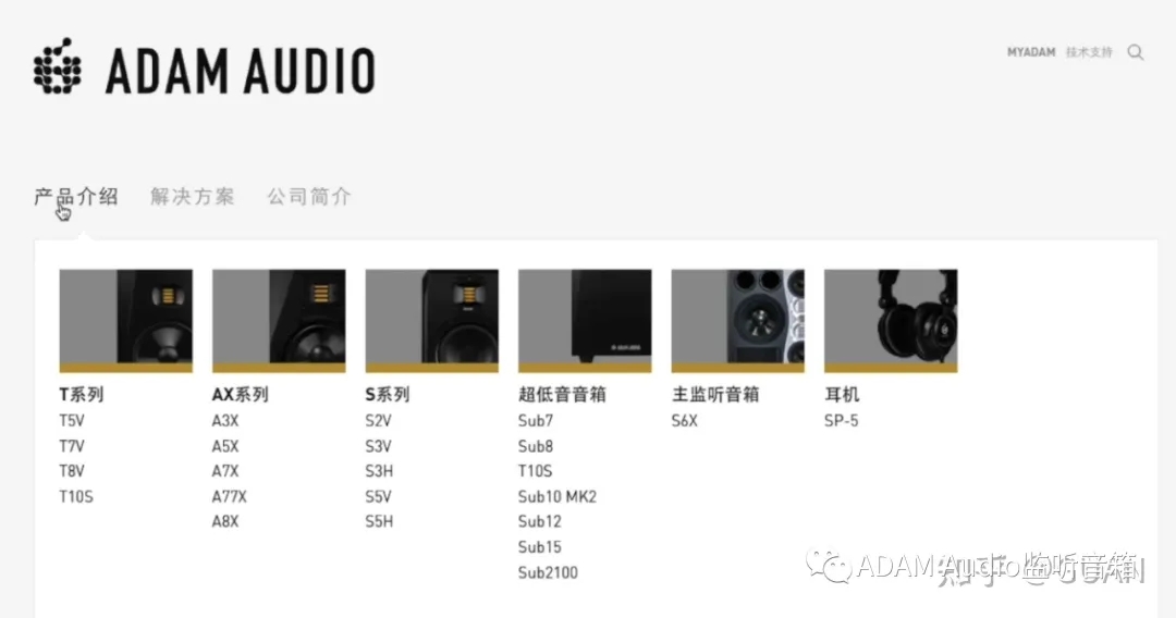

ADAM是一个1999年在柏林成立的专业音箱公司,其监听音箱和研发的技术屡获国际大奖,它们的产品以稳定、精准著称,其中“气动高音单元”是该公司最著名的设计。监听音箱系列从入门级到专业级分为T、AX、S三个系列,从外观上即可分辨。A5X则是一款平衡了专业性和性价比的产品,也是产品线中比较热门的一款。

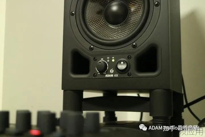

值得一提的是,A5X的开关和音量增益(Gain)全部都设计在前面板,这大大提升了使用便携性。像我这样的强迫症患者,每次工作前开关音箱都要伸长手臂绕到音箱背后找开关是一件颇为折磨的事情。
A5X使用了前倒相孔设计。音箱往往分为后倒相孔、前倒相孔和无倒相孔,关于倒相孔的原理在此不做赘述。最常见的监听音箱设计使用后倒相孔,但是后倒相孔音箱在摆放时需要离后墙有一定距离。而在声学考量中,监听音箱需要尽可能靠近墙,此外,小房间音箱离墙过远会很容易让你的听音点处于房间长度一半(甚至靠后)的位置,这是绝对不可取的。因此,前倒相孔设计确实在小房间(卧室)摆放中产生优势。

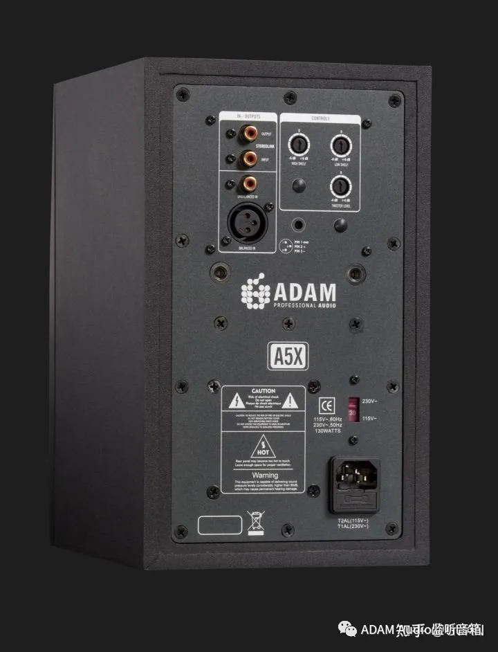

A5X的后面板与大多数监听音箱无异,提供XLR(卡农,平衡输入)、RCA(红白线,非平衡输入)两种接口。值得一提的是,它在非平衡输入中还提供了STEREOLINK(立体声链接)接口,这也是一个人性化便携设计。它可以让你把一组RCA线插入一只音箱,然后通过一根送的RCA link线将另一个声道的音频送到另一个音箱。这样就可以只通过调整一个音箱的Gain旋钮达到同时控制两边音量的效果,当然这招不能在使用XLR接口时使用。此外,后面板还有一些常规的shell均衡调整旋钮,在此不多提。

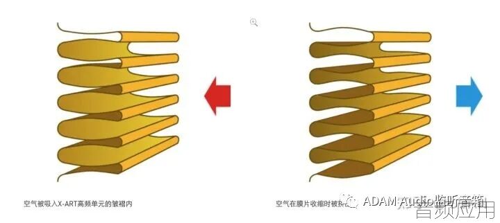

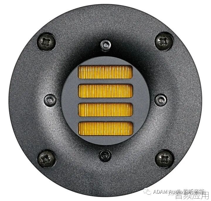

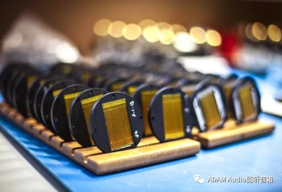

接下来我给大家解读一下这款音箱的配置究竟会给我们的听感产生什么样的作用,以及对于电子音乐创作的感受。必须出场的就是这款音箱的精华——X-ART高频单元。简单解释一下,ART全称为Accelerated Ribbon Technology,官方译为“带状加速高音单元”,也就是经典的“德式”气动高音。
科普一下,高频的动态与振膜的大小是成正比的,ADAM通过折叠振膜的方式(类似手风琴),使箱体有限的空间内容纳更大面积的振膜,带来更高的输出动态范围和更宽的声音辐射角度。更大的空间等于更大的动态,也等于更小的失真。在我平时的听感上,A5X的高频单元听起来非常清晰、明确,可以捕捉到更多不易察觉的高频细节。感觉上很像监听耳机中的高频表现力。至于有些人觉得听起来“硬”,我认为这是它的声音明确所带来的特点,毕竟监听音箱最主要的目的就是声音准确,可以在制作音色的时候带来更大的信心。此外,在创作类似电子舞曲的时候,我往往会将音量开得比较大以获得一些“即时爽感”,这时低失真就派上用场了,它可以有效减轻我们长时间聆听导致的听觉疲劳。据说X-ART高频单元都是在德国由手工制作完成,我还是比较相信德国人的严谨。

我认为ADAM A5X是小工作室中电子音乐人的利器。对于我来说,最大的三个优势就是声音“快、准、狠”、小空间易布置、颜值符合我的工业审美。由于工作室设备很多,空间有一定限制,我一直将它作为桌面监听使用,平时做音乐的平均声压在80-85dB之间,此外,我还是使用了Sonarworks进行了校准,以缓解一些家庭空间中的声学问题。我即将在摩登天空发行的新专辑《The Immortal Tide》在创作环节就使用了A5X。回到最开头,监听音箱的选择条件相比耳机复杂得多,你需要明确它在创作中的主要用途,了解你现有的房间特征,明确你的听觉口味,当然还有造型品位。
