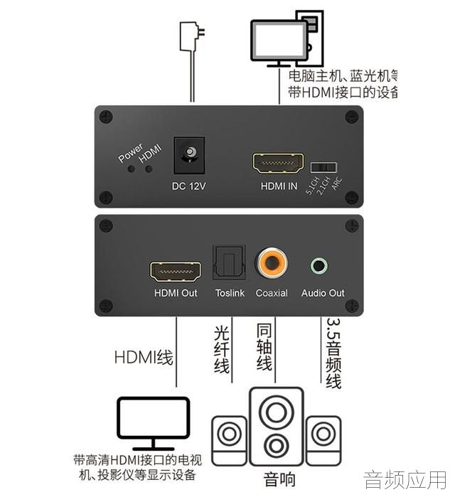

日常常见的音频转换器也顺便根大家讲讲,一般家用的时候用的比较多得就是数字音频转同轴、光纤、模拟音频输出,然后连接音响; 比较突出的代表就是HDMI音频分离器和HDMI音频转换器
HDMI音频分离器一般不会影响到原HDMI信号,会有1路HDMI输出,原理就是将HDMI信号里的数字音频信号复制提取一份出来,然后通过芯片转成同轴音频、SPDIF光纤音频、L/R左右声道以及3.5mm立体声音频输出,不仅可以给传统只有模拟音频输入的耳机、音响、功放、低音炮等使用,还支持有同轴、SPDIF光纤音频输入的功放、音箱使用
HDMI音频分离器连接使用示意图
