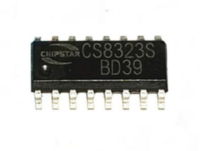

CS8323S锂电池供电内置BOOST升压恒定5W输出功率单声道音频功放IC,SOP16封装

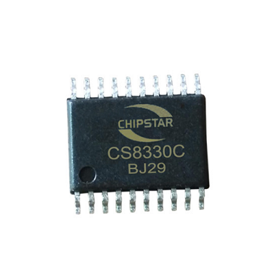

CS8330C内置BOOST升压恒定15W输出功率单声道音频功放IC,单节锂电与12V适配器双电源供电,TSSOP20封装

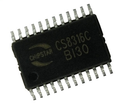

CS8316锂电池供电内置BOOST升压恒定25W输出功率单声道音频功放IC,TSSOP24封装

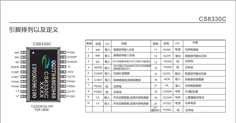

CS8330C是一款可以兼顾单节锂电池和12V适配器双电源供电应用,适用于2.7~12V各个供电节点 ,外置增益调整,带四种防破音模式,AB/D切换,功率限制,内置BOOST升压模块并且升压模块具备自适应升压功能的R类单声道音频功率放大器。在单节锂电池供电的情况下。
CS8330C可以驱动低至4Ω的负载,最大输出15W的恒定功率;在双节锂电串联供 电的情况下CS8330C可以驱动低至3Ω 的负载 ,最大输出18W的恒定功率 .在12V适配器的供电情况下,CS8330C BOOST模块关闭,其功放模块可以驱动4欧姆负载输出20W的 功率 。
CS8330C AB类D类可切换模式的设计,最大限度的减少音频子系统中功放对FM的干扰,为终端产品提供了更为极致的功率输出。
CS8330C的全差分架构和极高的PSRR有效地提高对RF噪声的抑制能力。无需滤波器的PWM调制结构及内置的BOOST升压模块,以及CS8330C采用专有的AERC((Adaptive Edge Rate Control)技术,在音频全带宽范围内极大地降低了EMI的干扰,对60cm的音频线 ,在FCC的标准下具有超过20dB的裕量,另外CS8330C内置了过流保护,短路保护和过热 保护,有效的保护芯片在异常的工作条件下不被损坏。
