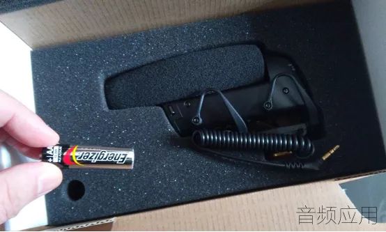

9 V( H: s+ j6 b3 F4 x包装盒内部提供了包含中文的多语言用户手册、Shure贴纸、产品合格证等大量文档资料,标配件非常简单,仅为VP83主机,并且额外赠送了电池。
# i9 |$ e, M' B9 ]: W: h% r8 Z
* q; G/ B: B& y# x3 [; [# t% s8 t+ U) Q$ ?, U! `$ d/ j
' l5 ^& W, Q6 @/ r0 ~6 B5 g. Y- E: D" j7 |: }
VP83功耗极低,一节标准5号电池(碱性电池130小时、镍氢电池108小时、锂电池187小时)均可提供100小时以上的续航时间,这无疑适用于摄像器材户外长时间使用的特点。当然,第三方的电池质量是决定续航时间的基础,建议使用质量较好的标准电池。初次使用可将包装内提供的电池安装上,省去了另外购置电池的麻烦。

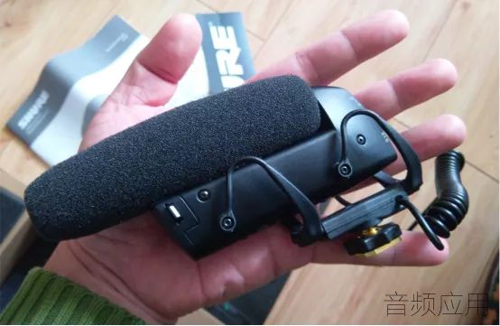

% }0 ?1 p: J% K5 G& gVP83体积小巧,整机相当于手掌大小。其结构大体可分为三部分:1.安装有防风海绵套的干涉管拾音头部分;2.包含电池仓和信号处理部分的机体;3.Rycote Lyre减震热靴架。其中机体部分采用了铝质材料精密铸造工艺而成,确保机械强度的基础上还保持了轻便的质量,结实耐用。4 D4 |2 \3 g& n/ l
# j8 C7 n. F; v, D. m/ z5 i7 n
0 @2 {' z; E1 H; K$ Y' U# W% w" } 640.webp (24).jpg 8 Q% |' y8 f# k; \) ?6 {

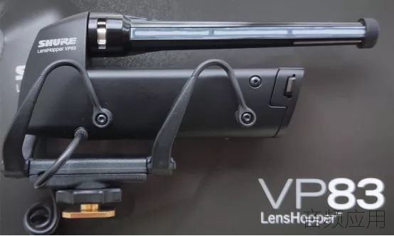

4 j1 ]1 p4 ]7 b7 bVP83的干涉管与传统样式不同,拆下外部的海绵防风罩,可以看到其独特的结构。该干涉管前细后粗,管口轴向覆盖了一个橡胶盖,管尾部放置有拾音头,管体中间部分并没有常见的沟槽结构,而是横向在管体开了一道贯穿管体的横槽,并在上面覆盖了某种过滤膜。见下图所示; j% x- d" d% v0 E: _. i( x  G

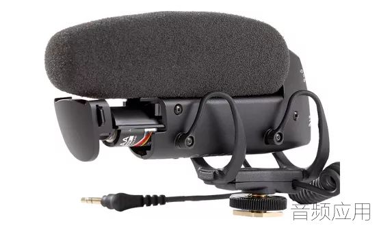

电池仓采用推拉式结构,外部有锁定卡扣,确保使用过程中电池能保持稳固的接触状态。可以直观感受到的就是整个机体做工非常好,电池仓与机体依靠一对梯形导轨实现连接和滑动,精密铸造形成的壳体各部位衔接的紧密度适中,滑动轻松。% ~5 _+ _+ S0 [8 m. E& ~% \

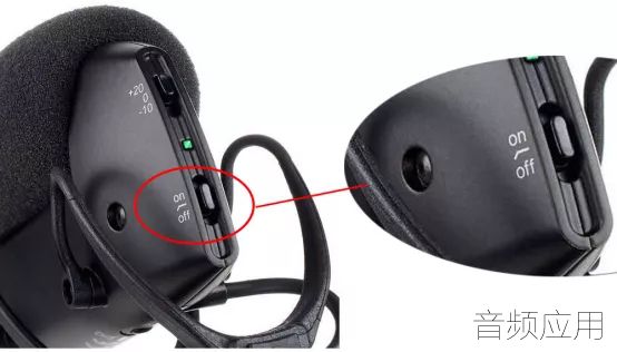

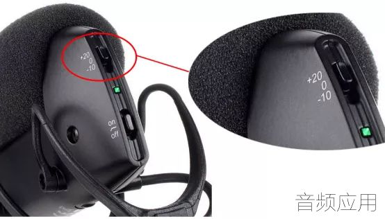

: D1 f8 ~5 f6 o3 [7 g) F7 v3 q' [机体后部为麦克风控制部分,提供信号处理和工作指示等机制,所有针对麦克风的操作均可在这里完成。如信号增益(+20dB)/衰减(-10dB)、麦克风开关以及170 Hz低切控制。视觉显示方面提供工作状态指示以及低电量提示,两个功能共用一个LED灯来提示当前状态:绿色表明麦克风进入正常工作状态,红色代表电量低。8 j. y" S% l/ g; S' \

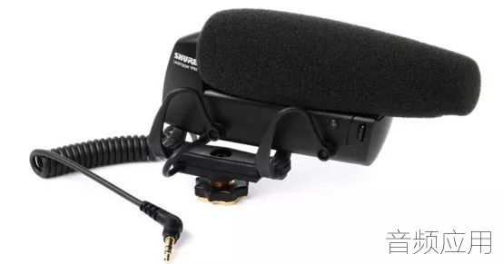

机体下方的热靴是摄像器材的标准连接件,该标准件使用了Rycote Lyre减震架技术,将类似于传统电容麦克风蜘蛛架的防震功能融入了设计。个人认为该功能比较实用,足以应对严苛的户外摄影需求。
6 b3 p. y6 s9 ]! H, R$ P) b# D3 _# o1 ~
  Q9 z8 H; q# h
) l) G9 s1 @0 L8 v* g( Y; X- V
从上图可以看到,Rycote Lyre防震热靴通过弹性塑料为支撑架连接于金属机体,为麦克风提供了必要的减震能力。支架底部为一个标准热靴件,其卡件部分使用了铜质材料,其特性比传统的钢制材料软,对于摄像器材也是一个减少磨损的细节设计。

7 i# F; ]. {5 N  q2 S如下图所示,信号增益模式用于录音信号补偿,其中+20dB用于录制语音类典型声音内容和较安静的音源,该电平适用于大多数摄像机的适当级别;-10dB适合嘈杂环境或较大音量的音源;直通(0dB)适合比典型语音水平稍大的声音使用。) v3 f  g' e; z3 u4 s! s
