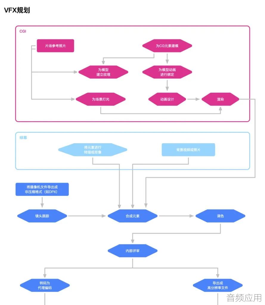

VFX规划
VFX的初始阶段始于前期制作流程。大型的视觉特效要求现场制作人员和后期制作人员之间进行规划和协调,以确保每个镜头的技术要求都在计划之中且实施正确。
在较小的项目中,VFX剪辑师是剪辑部门和VFX团队之间的协调人。要担当这个角色,必须对这两个领域都有深刻的理解,并且能够细致的跟踪每个镜头的进展。
在有VFX的影片中,可能有上千个特效镜头分发给众多供应商。在这种情况下,就由后期制作主管(他们可能配有一个或多个助手或协调员与他们合作)来充当剪辑团队和所有VFX供应商之间的协调人。这是一项重要的工作,需要流利的视觉效果语言,对细节的敏锐观察能力以及在处理物料和脑袋短路时沉着冷静。

视觉特效流程

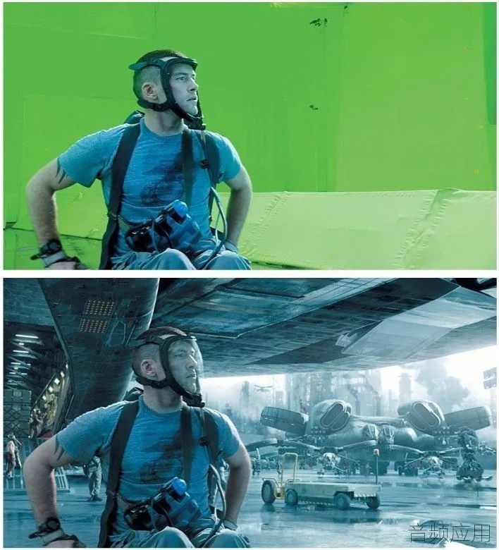

抠像 Keying
抠像是基于容易被数字化分离去除的颜色拍摄的前景对象,从而为前景图像创建和保留遮罩,将其放置在不同的背景上。要获得可用的抠像,需要精心执行几个步骤,这些步骤得从拍摄现场开始。
重要的是,要在整个表面上均匀地照亮绿幕,以免出现阴影或光点。而且,你要确保绿幕与演员或拍摄物体之间有足够的距离,避免绿色『溢出』反射到主体上。绿幕照明不好会导致不完整的抠像结果,从而出现毛边,导致还得手动修复,这就破坏了一开始使用绿幕的目的。
另外,场景中的其它任何颜色,尤其是演员所穿的衣服不能与幕布的颜色相同。如果演员在绿幕前穿着绿色衬衫,那么衬衫会随着背景消失。之所以使用亮绿色和蓝色,是因为这些颜色几乎不会出现在肤色中,因此不必担心演员身体的某些部分会消失,除非他们染了绿色的头发。值得注意的是,取决于抠像软件的质量,有些精细的细节可能消失(例如,一缕头发或羽毛,在妆发或服装上要注意这些)。
无论使用哪种抠像软件,都需要在图像中指定要抠出的颜色。还需要进一步的调节,因为背景的确切色调会根据光线和阴影而变化。隔离颜色范围后,将其删除,如果正确拍摄并照亮了场景,遮罩就完成了,可以与背景图像一起合成了。但是,在许多情况下,遮罩可能需要进行一些微调,确保既不会『夹住』图像(当放置在新背景上时,图像边缘坚硬且有不自然的外观)也不会给图像留下过多的绿色边框,这会在最终合成中导致可见的遮罩线。
