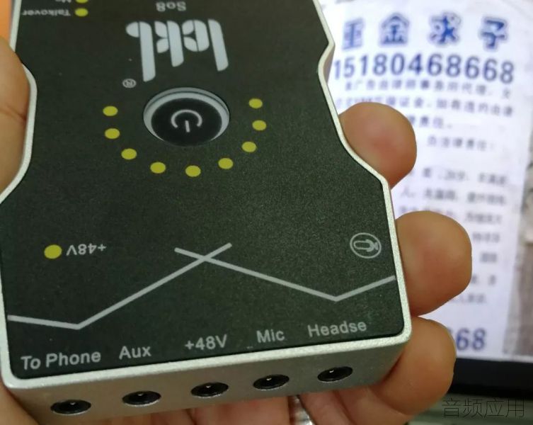

这个卡我知道很久了,从一代工程机我就拿到了,用过一段时间,如今我又拿到了第四代。
左边是我用了很久的so8一代,右边是较新的四代

随着录音、直播的需求日益高涨,人们已经无法满足于手机只能输入人声这个功能了,初代手机声卡的诞生便开始试图满足人们的这项需求。使用ickb so8这款手机声卡可以通过多种不同的接口连接不同的音源,例如:
⬆Headse接口:手机耳麦(无论带不带麦克风都可以,如果自带麦克风的话可以输入,不带的话只用来监听)
⬆Mic接口:可接普通麦克风
⬆+48V接口:用于连接专业电容麦克风
⬆Aux接口:连接其他手机/电脑等音源来在直播中播放伴奏,也可以接电声乐器
⬆To phone:传统的3.5mm连接手机方式,用于不支持数字连接的手机或者连接另一部手机进行连麦直播
⬆蓝牙功能:如果你不想用线材来接伴奏手机,也可以用蓝牙接伴奏手机,少一条线少一点闹心。需要注意的是蓝牙只能用于接伴奏,不能用于直播手机
