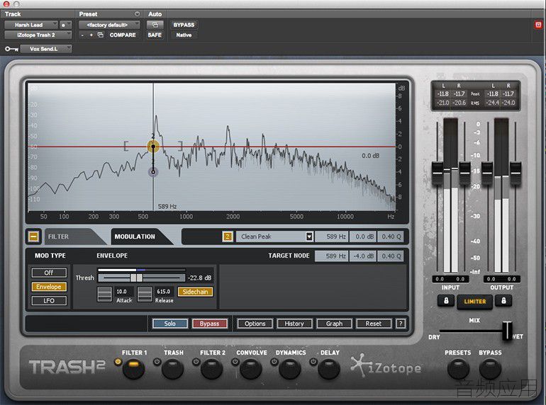

在这个例子中,女声和失真的单声道合成器都有大约600Hz的能量。设置“废纸篓2”,以便当人声超过设定的阈值时,将在合成器上触发约600Hz的EQ切换。这样,当人声不是混音的焦点时,合成器具有对它很重要的所有频率信息,但是虽然声乐是混音的焦点,但合成器将以微妙的方式偏离声音的方式对听众来说不明显的态度。2 g: A' o* [  i2 `
: ~: f8 Y1 M9 a; {2 r
0 E( B. M$ j3 D7 v4 m) _使用废纸篓2设置频率闪避4 j; D% K6 i2 L9 [- X" [5 |/ I# T
在DAW中,将“废纸篓2”添加为合成器轨道上的插件,并选择侧链作为人声发送。每个主机都有一个稍微不同的方式来设置侧链,但用户手册始终是一个很好的地方,可以采取正确的步骤。在“废纸篓2”中打开“过滤器1”模块,然后选择“清洁峰”作为过滤器节点。6 \2 O- ?2 e/ B& P8 \/ p  v
1521664902594.jpg 7 D* A" g+ H! x- B+ k! L
iZotope的聚焦 - 您 - 混合 - 用频回避-18 w( v' f, X6 H' c, M

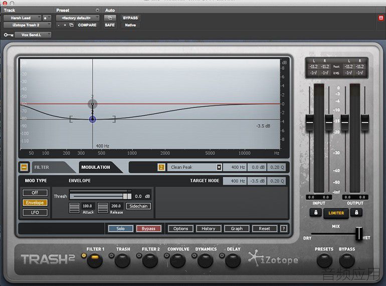

将节点设置为要跳频的频率后,选择Modulation选项卡并选择Envelope作为Mod Type。“信封”部分右侧是目标节点的控件。目标节点是调制接合时节点的位置,因此选择与之前相同的频率,然后选择幅度以减少节点。要减小更宽的频率范围,请使用较低的Q.对于较窄的范围,请使用窄Q.% g. k' J0 ]1 S' V, f) i" {4 J  z
" W) X. t+ ^& g3 _+ q) |iZotope的聚焦 - 您 - 混合 - 用频回避-23 M0 r) _' z* j2 o
现在设置了幅度减少量和Q值,让我们看一下“调制”选项卡的“包络”部分。选择侧链,以便侧链触发阈值。在DAW中,在可以立即听到两种声音的位置开始播放。将阈值调整到略低于输入信号的水平,可以通过阈值滑块上方的条目进行目视监控。从这里开始,就是用你的耳朵调整攻击,释放,增益和Q来获得所需的减少量。' X+ Q7 t, L1 U4 N3 n
iZotope的聚焦 - 您 - 混合 - 用频回避-3) B- ~3 ^9 i; e# {
