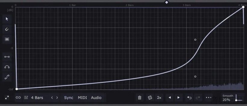

塑形扫描(Shaped sweeps)' e: T, h7 \! B3 g
9555_1732010639_thumb.jpg * {. _3 F" `1 P( k
图 4 ShapeBox的塑形扫描面板。(图片来源:CableGuys)
% [+ h5 P2 [3 a9 ~; A( S+ j/ w8 {# f! f) u: r4 w
ShaperBox 独特的曲线塑形器(curve shapers)可以调制NoiseShaper中的大多数参数。对噪音的音量或滤波器应用缓慢的增强或衰减,是快速、轻松实现经典音效的途径。. |2 P+ j& i" ~1 D, n0 I, h
