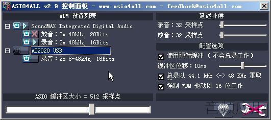

这下子可让我气得不轻!因为我平时都是用Nuendo来录音的,相信很多朋友也都是用的Nuendo或者Cubase,而这玩意却不支持ASIO。不过还是有办法的,那就是装上ASIO 4ALL驱动,然后,就可以在Nuendo里使用这个话筒了。如图14、15所示。
图14:使用ASIO 4ALL驱动
图15:在ASIO 4ALL的控制面板中就可以看到AT2020 USB了,这样就可以用它来录音了
不过,我发现这个话筒配合ASIO 4ALL驱动来使用,其性能实在是有点差,设置得太高之后,录音时候就有时候出现“嘎巴”的爆音(在试录的时候就出现了这个现象)。把延迟设置大就可以了。但那样就有点延迟了。或者,不用ASIO 4ALL驱动,直接用Nuendo里的ASIO DirectX Full Duplex Drive( WDM的ASIO软模拟)或者ASIO Multimedia Drive( MME驱动的ASIO软模拟)。但同样,延迟都是大得吓人滴。
