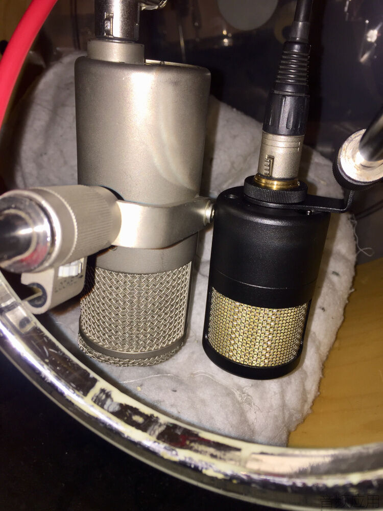

(lr) Neumann U 47 FET 和 Soyuz 1973 在底鼓内对峙。
通过每个麦克风上的频谱分析仪,你可以看到两者的曲线非常匹配,这令人印象深刻。总的来说,Soyuz 1973 听起来几乎完全相同,但略微前倾且明显的 1 kHz-1500 kHz 范围,使其在某些应用程序中真正流行(我将在下面深入探讨),这可以让我测试这些应用程序中的均衡器。上述特性也可能归因于 Soyuz 1973 FET 内置的谐振器环,这有助于消除不需要的谐振,从而使其更加集中。
第一个测试是将两个麦克风都放在底鼓外,每个麦克风都有一个 -10dB 衰减。U 47 的声音圆润、深沉,带有轻微的余音。与此同时,具有相似颜色的 1973 则切入了——最好的说法是 1973 听起来更清晰一些,而不是更明亮。
在底鼓内部,经典的 FET 既温暖又圆润,在其应用中听起来几乎像爵士乐,而 1973 FET 在起音方面有更多的存在感,你可以在 1-1500 kHz 范围内真正听到它。在此应用中,你需要打开 -20dB 衰减器,因为 Soyuz 确实会运行得更热,我可以理解为什么他们不仅添加了 -10dB 的选项,还添加了 -20dB 的选项。
如果我必须在这个 kick 应用程序中在两者之间做出选择,我会选择 1973,因为它绝对可以让我不必再进行任何 EQ。 我们进行了几轮盲测,我们非常兴奋,跑去从相邻的录音室找来 Mike Mazzota(普罗维登斯音乐集团),让另一对工程师通过声学测试这个盲测。仍然是相同的结论:我们会选择 1973,而无需 EQ。
