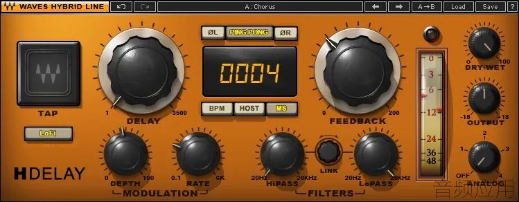

比如,将H-Delay Hybrid Delay这样的延迟应用到主唱音轨,从四种可用的模拟模式中选择一个,额外添加味道。将延迟时间设置为1/4音符或1/8音符,修改HiPass和LoPass旋钮以获得或明或暗的音色,然后根据需要设置反馈量。
H-Delay

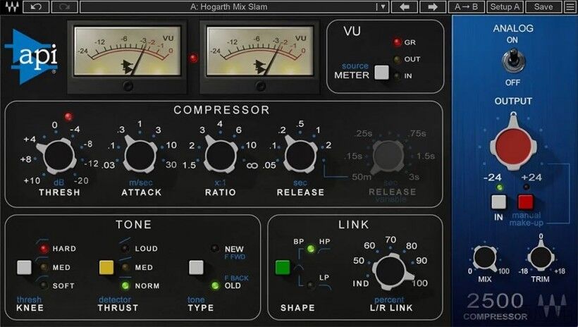

在混响之后使用API 2500时,使用大约0.1的快速启动时间、大约4:1的压缩比,以及约0.1-0.2的快速释放时间。你需要压缩器快速进行猛烈压缩,然后当混响降到设定的阈值之下时立即关闭。
API 2500
某些情况,例如在制作歌手/唱作人型作品时,你需要使用慢速压缩器。这会使精细的人声等瞬态素材通过压缩器,令表演感觉更加亲切。增加压缩器的启动时间以便让更多的瞬态通过,或者你可以将API 2500切换为反馈模式。
