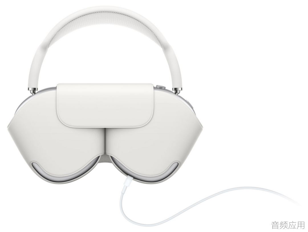

要为 AirPods Max 充电,请将 AirPods Max 随附的闪电线缆插入右侧耳机底部。您可以使用 USB-C 转闪电连接线或 USB 转闪电连接线。然后将线缆的另一端插入 USB 充电器或端口。2 Q' E% T; x* u* b8 ^5 ~4 i
9 f, Y$ d( R2 P4 z要为放入智能耳机套中的 AirPods Max 充电,请将耳机套上的开口与耳机上的闪电端口对齐。当您不使用 AirPods Max 时,请将它放入智能耳机套中,这样耳机就会进入超低能耗状态,以节省电池电量。  a2 B& n# G3 C) z4 |, ?9 L9 r
7 _& }7 Z1 `. _3 ^
8 f9 ~% n* @1 i  [" K- p" _7 A1 {5 g( [& i
640 (13).png   b5 `% A2 T4 u% s5 s, X8 \3 w# i
AirPods Max 智能耳机套' e4 u0 F" e- Z& z0 s7 r% x
, |0 T6 X  K$ ^8 I3 C

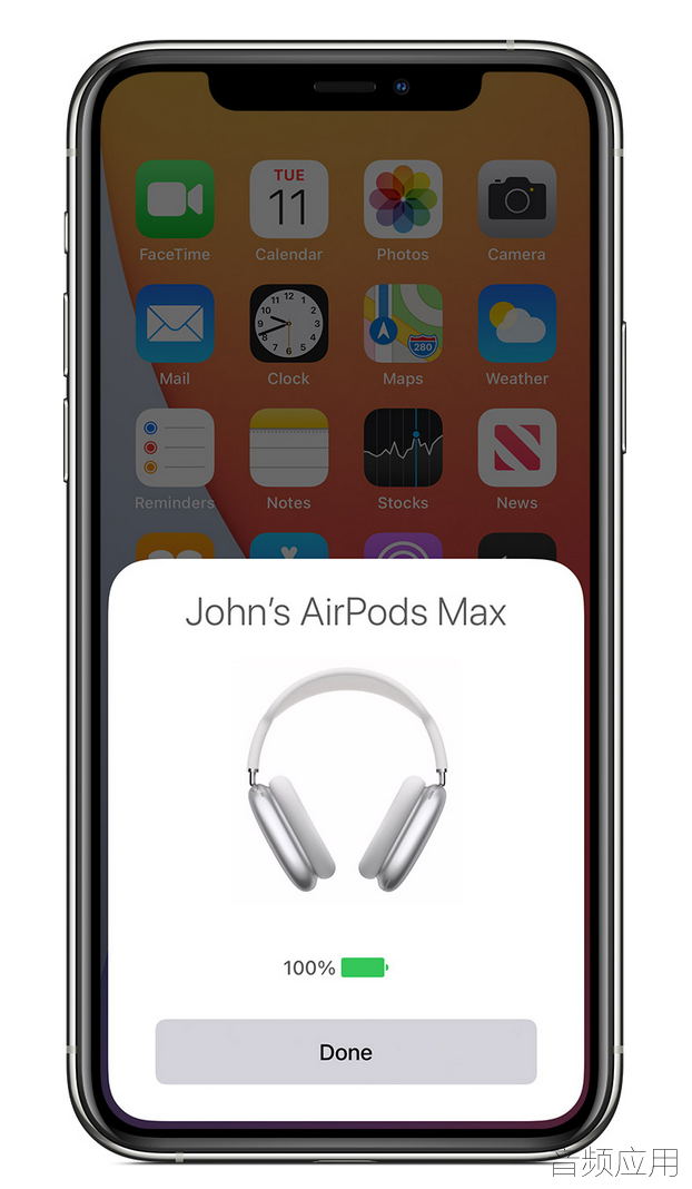

. N1 y5 k2 j; R9 |2 P在 iOS 设备上7 v& ?- b% J8 ^& K
640 (14).png ) Q+ F1 w. w1 \; n! h* K
/ j. d9 x% b$ `
将 AirPods Max 靠近您的设备。等待几秒钟或按下噪声控制按钮,即可查看 AirPods Max 的充电状态。 5 j! Y' A1 g" Y
2 h# {  l+ o6 K
" X3 b5 `; l: p: M% i. J# s您也可以通过 iOS 设备上的“电池”小组件查看 AirPods Max 的充电状态。
