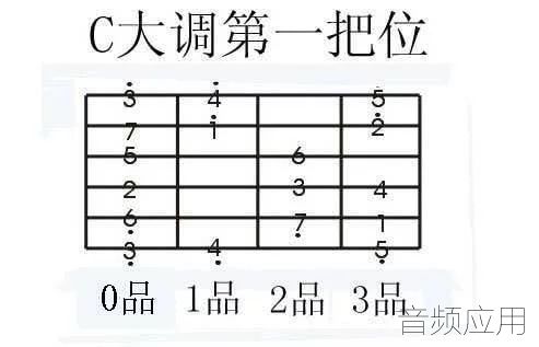

吉他,不明白吉他把位,到后期学指弹,学独奏就会成为一个门槛,难以跨越,今天小编就自己学吉他中对把位的理解分享给爱吉他的朋友,如有不对之处,还请高手们多多指教。
吉他把位其实就是我们在弹吉他时,左手食指定位起点位置,原来小编曾分享过练习吉他基本功时,左手的四个手指是按顺序的各负其责,比如从第一把位(第一品)作为起点时,食指负责一品,中指二品,无名指三品小指四品,这样分工的目的就是让你在弹奏和弦或独奏时,有一个固定的指法规律,避免左手指法太乱。所以,当我们把吉他分成几个把位的音阶构成区域后,就要按这个指法规律来训练基本音阶,或爬格子。
吉他音阶把位的记号:我们通常在吉他六线谱中看到这样一个记号:1pos,这个就指的是第一把位,就是食指定位在一品到四品,称之为第一把位,其中pos是position(位置)的缩写,当我们看到有5pos的记号时,就表示食指定位在第五品格,也就是第五把位,也就是五到八品这个范围。
吉他几大把位:吉他把位其实每个品格都可以当作一个把位,但为了方便好用好记,我们会看到吉他琴颈侧面有白点标记,有的在指板上,主要在3、5、7、9这几个品位上有白点标记,这也是我们常说的几大把位,3把位,5把位,7把位、9把位。食指以这向个品格为基准往上四品就是这个把位的范围。很多人会问,这些标记有什么用啊,刚开始时小编也不太明白,但随着弹奏的曲子多了,就明白了,这些白点把位标记,能让你迅速的搞清音阶关系,记住不同弦上的这个把位的音阶,尤其在弹奏一些高把位的独奏时,能一目了然的换把,不会再去找7把位在哪,9把位在哪,这个你只有弹到一定程度就能理解它的意义所在。
吉他把位的另类叫法:以唱名来命名类型,比如3咪型、拉型,稀型等等,在我们学习吉他中,常看到有些老师或高手在视频中讲解什么咪型音阶,拉型音阶,小编开始不太明白,很糊涂,后来才明白,这些叫法和把位叫法是一个道理,只是换了名字叫而已。那么他们是以唱名来命名类型,比如3咪型,是什么意思呢?就是这个把位的第一个音唱咪3,比如第七把位,在G大调中就是咪型,因为六弦七品的音为G调的3咪,再比如五把位,称为C大调的6拉型,因为六弦五品和一弦五品都是C大调的6,同样,七把位,在C大调中称之为稀7型,因为六弦七品品在C大调中是G调的稀。
吉他几大把位的训练方法:音阶爬格子法
搞明几大把位后,一定要学会训练自己对这几个把位的音阶构成与爬格子训练,首先一定要明白这个把位上的音阶构成,然后按食指中指无名指小指的各负其责的顺序来弹奏音阶,从六弦到一弦。
比如:最初可以练C大调的音阶,那一把位,就是大家常练的4567123456712345(从六弦一品到一弦三品),那么到五品,就是67123456712345671(从六弦五品的6拉到一弦八品的1),其中在弹到中音7稀时,要用食指回到三弦的四品,这个要跳一下。
C大调的各把位音阶训练完成后,要开始训练G大调,这个是指弹曲中常用的调,练好很重要,很重要,因为你练好后,很多指弹曲,你拿来就能很好的弹出来,不再那么费劲,这也是小编练习后的深刻体会。
