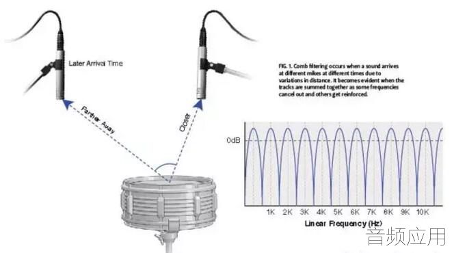

3、忽略多鼓麦的相位关系
如果你是通过在鼓组旁放置大量的话筒来得到更好地混音控制,那么你可能发现如果你不考虑到相位关系,鼓音色会不尽人意。当多个传感器在不同的距离识别单一的声源时导致的延迟的现象被称为梳型滤波。这种现象也经常发生于收声过程中,当每一轨单独收声声音达到完美时,如果连接起来成为另一个话筒通道,在一切频率增强的同时,另一部分频率会被取消。会给你带来薄弱,空洞的音色,即使你使用再多的均衡调试也没有用。
熟悉缓解相位的方法是十分必要的。反转连接其他话筒的单只话筒的极性,如果是双话筒在顶部,要使压缩均衡,选择一致的X/Y阵列。遵循3:1的法则,将话筒置于除去声源外的至少三倍的距离,或者更简单的方法就是,减少你使用的话筒的数量。

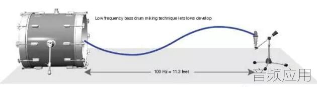

5、无视在录制中的混响距离问题
不注意话筒摆放距离的影响可能意味着捕捉不到话筒收声和低频的最佳效果。临界距离是指反射声大于直达声的距离。为了最大化的捕捉空间内的临场感,室内话筒摆放应该超过临界距离。一些小的消音室就这一点而言选择空间很有限,那么在这种情况下需要更多的依赖于人工在混音过程中添加混响。
就比高频率有着更长的波长的低频而言,距离也起到了作用。如果你的目的是强调某个频率范围,那么在波长达到话筒前使其在空间中发展是非常有必要的。底鼓的录制涉及到在底鼓钱摆放一个大的隔板,来捕获具有爆发力的低音。假设你需要突出底鼓100Hz的频段,可以推断出话筒的最优距离是通过用声速(每秒1130英尺)除以频率100Hz(在本例中),那么最理想的摆放地点就在距离声源11英尺外。
