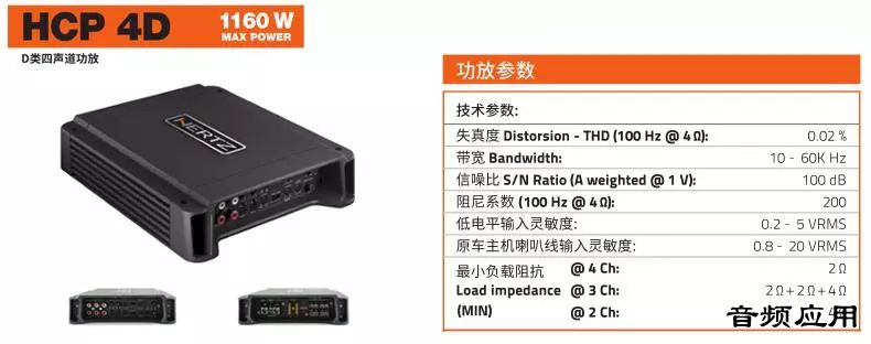

  HERTZ 功放
       HERTZ的功放性价极高,具“美国口味”的炸机型功放在人声和劲爆型音乐上表现异常出色,声音还原度高,声音质感震撼,音色醇厚饱满电流功率大,功放的动态、音压、气势以及雄浑则是另外一番风味。满足和征服了不少汽车音响发烧友。
       竞技级、骨灰级的MP系列:MP 15K Unlimited;
       大功率、大动态的音质型功放的HP系列:HP802、HP3001、HP6001;
       高性价比、大功率、大动态的HDP系列功放:HDP1、HDP4、HDP5;
       超高性价比、大功率、小体积:HCP1D、HCP4D、HCP5D。
