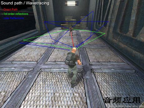

图10:声音路径/声波追踪
   为了把音效完全融合到游戏里面,必须要计算出声环境和它与音源的交互作用。随着声音的传播,声波与环境具有干涉的作用。声波能够以几种不同的途径传输到听众的耳朵:
直接通道(direct path)
1st 次序反射(1st order reflection)
2nd 次序或者晚期反射(2nd order or late reflection)
封闭(occlusion)
  Aureal 的声波追踪算法通过分析3D空间的几何描述,然后决定声波在实时模式传输的方法,接着它们会被反射,抑或通过3D环境的无源物体。
  几何引擎在A3D的接口程序来说是非常独特的机制,它能够模块化声音的反射和穿越障碍物。它从几何的水平上来处理数据:线,三角形和四边形(声频几何)。
   声频多边形有它自己的位置,大小,形状和制造材料的属性。它的形状位置与音源紧密相关,听众能够感觉到每个独立的声音是被反射、穿越或者围绕着多边形。材料的属性则能够决定传输的声音声是被整个吸收或者被反射了。
   图象几何结构的数据库能够通过转换器,在游戏水平被装载的时候把所有的图形多边转换为声频多边形。  全局反射或者封闭的值可以通过设置参数进行修改。另外,它还可以在高级模式处理多边型转换算法,和以独立的卡文件形式把音频几何数据库给储存起来,然后在游戏装载的时候进行文件的交换。
   最后,声音就能够获得更加正式的效果:混合的3D声音,经过声学设计的房间和环境,声音信号能够在听众的耳朵里精确再现。Aureal实现的环境模式并不是太理想,即使是Creative 最新版本的EAX也是如此。
