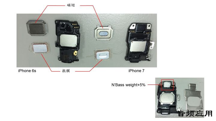

    iPhone 6s & 7 喇叭拆解
    最近對喇叭有了點興趣剛好練練手,默默的把6s和7的喇叭拆下來做比較,從QR code的顏色來猜應該是出至aac之手
    喇叭基本設計上接近,但藏在裡面的吸音材在7裡面有明顯變多,6s的出音孔旁邊的畸零地有塞小海綿來調音,7為了防水設計,把Apple常用的海綿移除了,音膜的部分不知道是為了排水或是出於其他考量,中間可以看的出來變成了一個凹孔(幫助把水排出?)

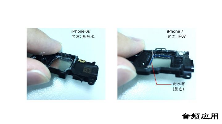

    同樣在7裡面可以發現多了藍色的防水膠,這應該也是為了防水功能所增加,類似於Oring的作用
    接下來是音膜主體部分,維持一貫使用的發泡材並在表層貼鋁箔,總厚度並無變異,沒意外下一代機種應該還會繼續沿用

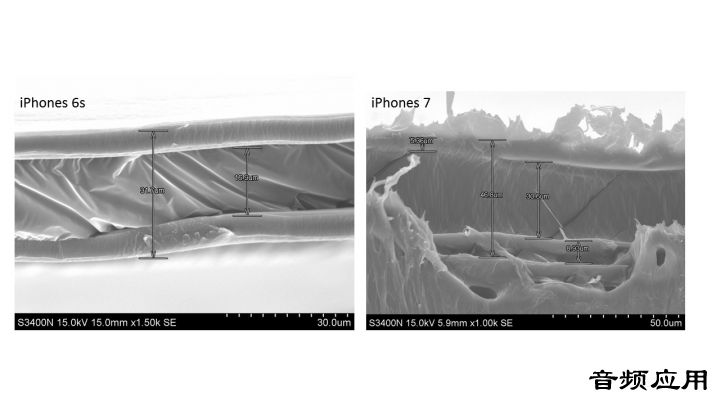

    接著是音膜的懸邊,好玩的是6s的厚度只有30um,7的厚度增加到50um,聯想到先前被大家客訴的聲音問題,厚度的調整應該是為了改善失真,而因為厚度的增加(造成低頻損失),吸音材使用量的增加似乎也就合理了(改善低頻表現),另外是7在懸邊中間有挖了一個洞,應該是為了凹孔造型所作的調整,但在音膜主體的部分是有雙面膠的,實際在拆的過程還黏黏的,apple不怕一個不小心黏上去?
