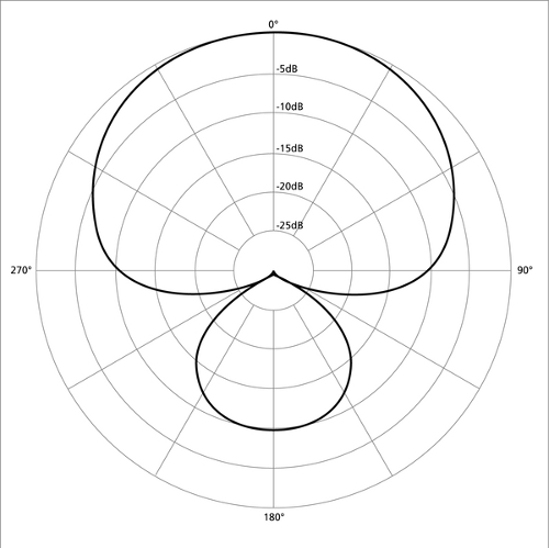

超心形指向* k$ m7 @& w" N2 m1 g( R6 l' J
尽管有不同的麦克风拾音模式,很多人还是随便就挑了心形麦克风。然而,选择正确的拾音模式,比起话筒是不是带变压器或电子管更重要。1 d0 \) _6 g9 e" X6 C
关键是近场效应。当话筒的指向性越强,歌手靠近时在低音区就会有自然的增强。相反,如果歌手站的距离太远,话筒拾取到的低音就会开始迅速下降。
4 P. h" o- a! Y0 O5 L, W0 T& e关于拾音模式另一个要考虑的因素是人声录制的房间和环境。如果歌手是在一个大型开放式调谐录音室录音,那任何拾音模式都可以,只需要考虑到近场效应即可。然后,在不那么调谐的录音室,甚至是更差些的现场环境中,话筒的拾音模式就会起到关键作用了。+ L! B* q/ I3 n4 m! _, J
下面是一些关于话筒拾音模式的经验法则:
2 _; ~, r. p; x) V  t0 ^* ]1 `* J○如果你需要近距离平和的声音,那么全指向模式最合适。) h/ H: A% Y* X
○如果需要简单加强一下单薄的声音或高音,那就选择心形指向。
& e" u, ~' @" W; C5 g5 _8 ~○如果需要大大加强低音部分,那就选择超心形和8字型指向。6 [$ m( M7 n% n! a2 {0 h+ v, R
○如果你选择忽略房间的某个特定角度,那就选择心形指向。% m6 X7 K& p( t. S: S8 M4 J
○对于现场录音而言,选择超心形指向,因为它能很好的排除掉背后和侧面的声音。
