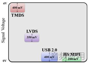

MIPI 是专门在高速(数据传输)模式下采用低振幅信号摆幅,针对功率敏感型应用而量身定做的。比较了MIPI与其它差分技术的信号摆幅。

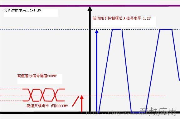

MIPI的通道模式和线上电平。
在正常的操作模式下,数据通道处于高速模式或者控制模式。
在高速模式下,通道状态是差分的0或者1,也就是线对内P比N高时,定义为1,P比N低时,定义为0,此时典型的线上电压为差分200MV,请注意图像信号仅在高速模式下传输;
在控制模式下,高电平典型幅值为1.2V,此时P和N上的信号不是差分信号而是相互独立的,
当P为1.2V,N为1.2V时,定义状态为LP11,
当P为1.2V,N为0V时,   定义状态为LP10,
当P为0V,N为1.2V时,   定义状态为LP01,
当P为0V,N为0V时,      定义状态为LP00,
MIPI协议规定控制模式4个不同状态组成的不同时序代表着将要进入或者退出高速模式等;
    • Escape mode request (LP-11→LP-10→LP-00→LP-01→LP-00) 逃逸模式请求
    • High-Speed mode request (LP-11→LP-01→LP-00)  高速模式请求
    • Turnaround request (LP-11→LP-10→LP-00→LP-10→LP-00) 周转请求
  •超低功耗状态(Ultra-Low Power State)
    •这个状态下,lines处于空状态 (LP-00)
  • 时钟Lane的超低功耗状态
    •时钟Lane通过LP-11→LP-10→LP-00进入ULPS状态
    •通过LP-10 → TWAKEUP →LP-11退出这种状态,最小TWAKEUP时间为1ms
下图为线上电平的图示。
