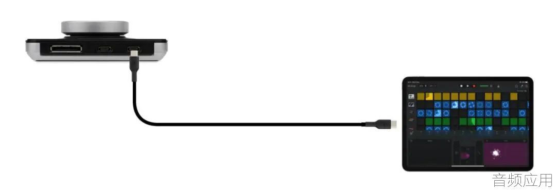

对于 USB-C 端口的 iPad(例如 iPad Pro),只需将随机附赠的 USB-C 转 USB-C 线连接到 Duet 3 和 iPad。

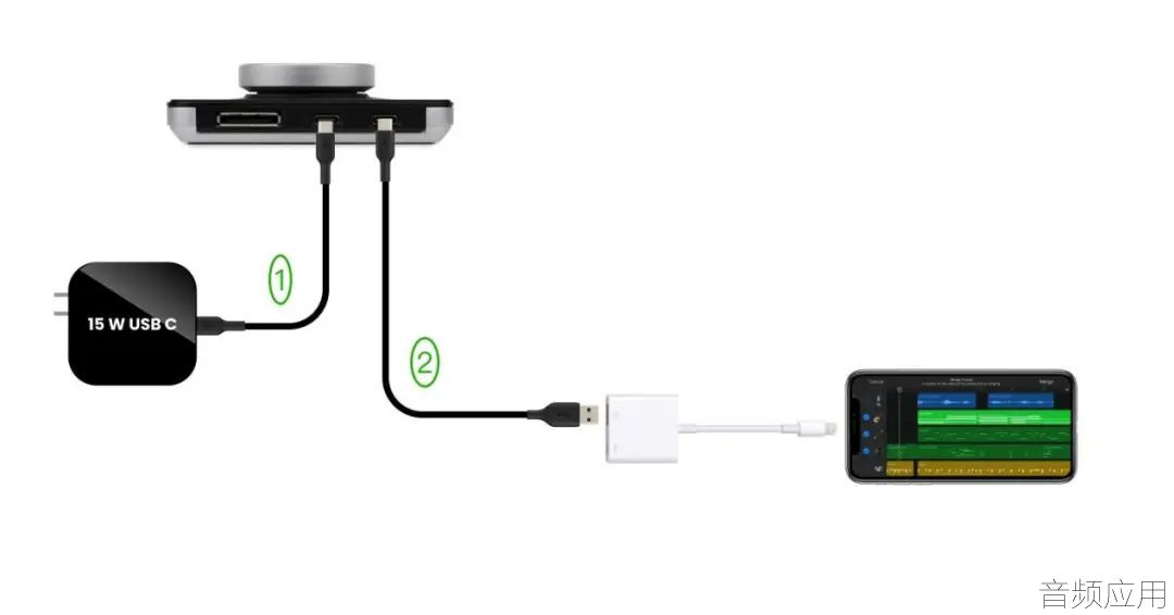

对于带有Lightning口的 iPhone 和 iPad,您需要提供外部供电,因为 iPhone 无法为 Duet 3 提供足够的电源。
2.1如果您有外部电源最简单的方法是使用外部 USB-C 电源,然后连接到 Duet 3 上的第二个 USB-C 端口:
首先将 15 瓦或更高的 USB-C 电源连接到 Duet 3 端口 ,此刻Duet 3 上的指示灯应亮起
然后将 USB-C 线从另一个 Duet 3 USB-C 端口连接到 Apple 的 USB 到 Lightning 相机适配器到您的 iPhone

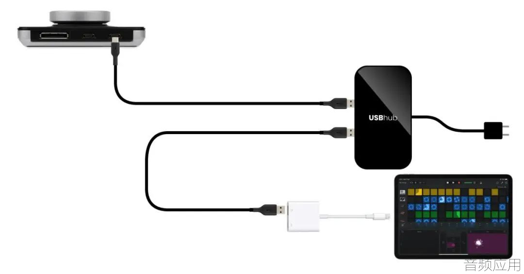

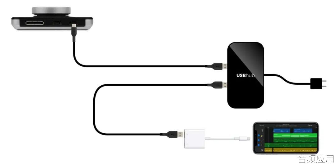

2.2如果您没有 USB 电源,则可以使用有源 USB 扩展坞:
现在您可以在 iPhone 上打开录音应用程序(例如 Garageband)并使用 Duet 3 开始录音!
