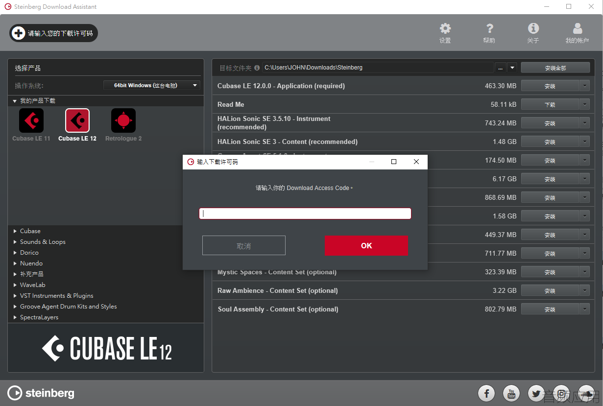

在收到下载许可码后即可按照新的认证方式,在Steinberg Download Assistant下载助理填入下载许可码就可以简单启用。

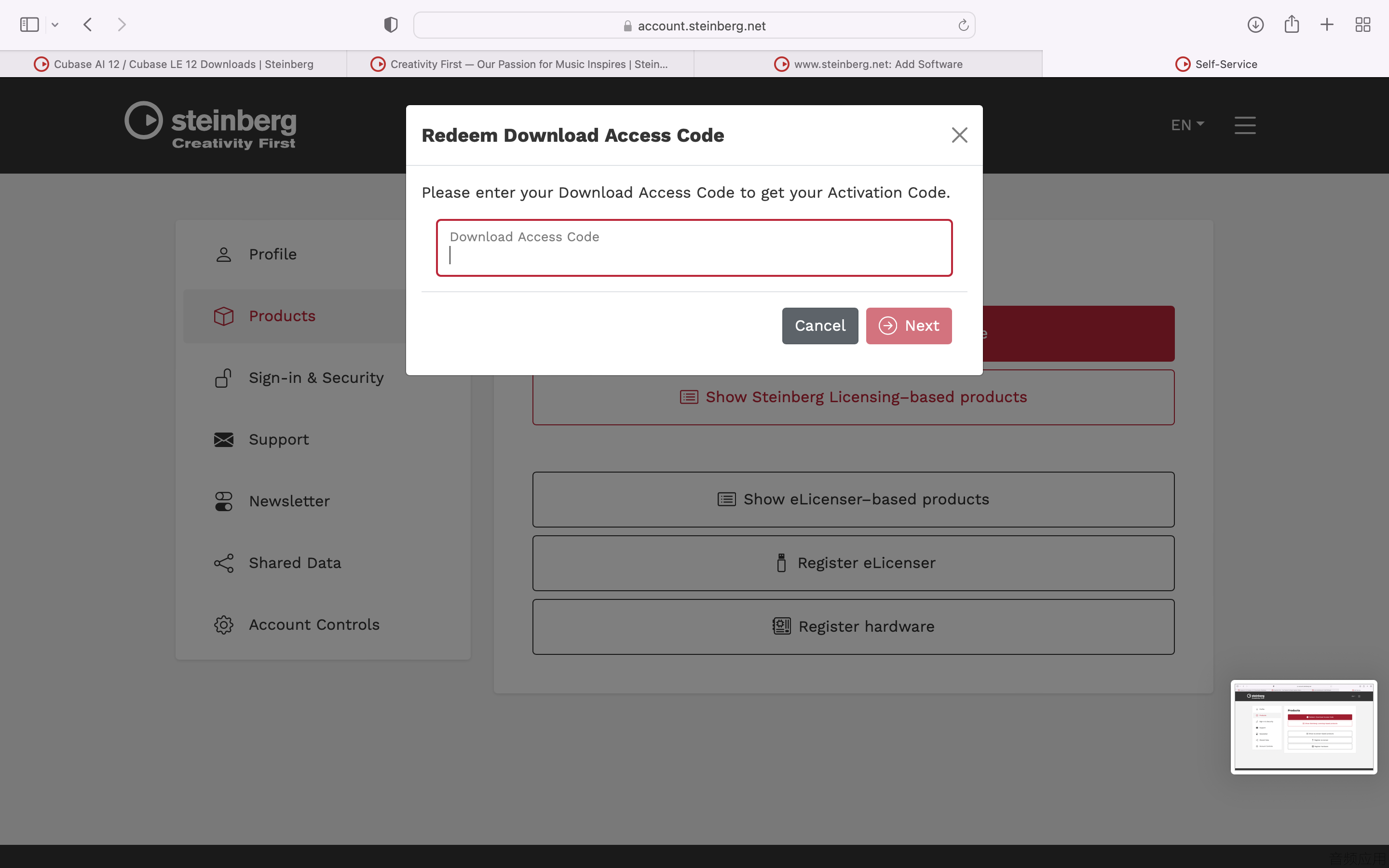

或是到官网登录My Steinberg帐号后,进入到后台启用你的下载许可码
接着请点击Redeem Doanload Access Code 输入收到的下载许可码

认证成功后就可以用Download Assistant下载Cubase LE 12的主程式

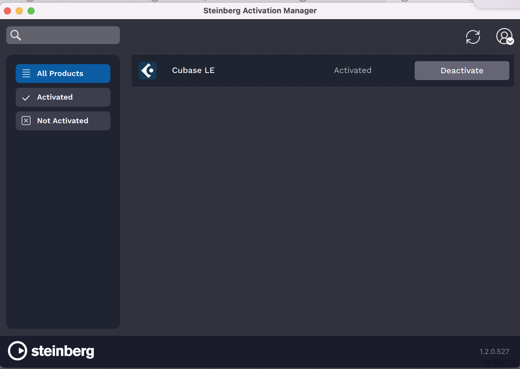

接下到官网下载全新的STEINBERG ACTIVATION MANAGER,安装完成后登入MySteinberg帐号会看到以下的画面,在Cubase 12 LE的栏位点击Activate后即可完成启用!
看到下方画面就代表你已经成功激活了,方便的是你也可以随时进行反激活!
