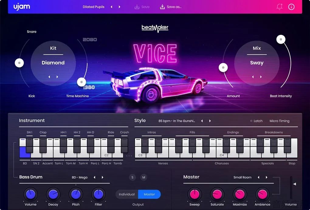

就合成波而言,这值得有自己的章节,混响是这种类型的声音的重要组成部分,如果不能充分认识到这一点,就会导致混响效果很差,或者是混响的混乱。以鼓为例:合成波的鼓使用了门控混响,它快速绽放,然后迅速降低音量,创造出一个大的声音,但不会响很久。这使打击乐保持紧凑而有力,为其他乐器的发挥腾出空间。如果你想消除创造这种声音的猜测,请给Beatmaker VICE的I'm Mad试一试,铺设你想要的打击乐吧!
