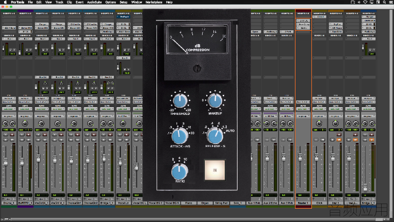

4. 作为声音修正和效果器的“压缩”(Compression)
0 O# c$ w4 S, a1 E; o- ^& r; D' Q4 u. R“压缩”(Compression)是混音中最重要的工具之一,也是对新手来说比较难掌握的处理方式。在混音中,“压缩”(Compression)被用于两个方面,一是用来平稳音轨中过度的动态,避免它在混音中一直处于相对尴尬的情况,另一个是作为效果器,修饰音符的“起始时间”(Attack)和“释放时间”(Release),以便获得更有力的乐器声音效果,特别是在处理鼓的音色上会十分有帮助。
. Q3 C0 J- y1 j2 J- }* d5 K% ~: A( \* K4 V& q' F' a
介绍一个常见的技术应用例子,当处理高动态范围的人声时,可以选择使用压缩效果器,这样可以压低人声过响的部分,而当人声淹没在混音中,又可以将较弱人声部分凸显出来。一个典型而有创意的压缩使用是将其应用在鼓的音色处理上,通过调节压缩器的“起始时间”(Attack)和“释放时间”(Release)获得想要的鼓音色。若使用慢速的“起始时间”(Attack)和“释放时间”(Release),可以获得紧实有力的鼓音色;“起始时间”(Attack)和“释放时间”(Release),可以获得相对宽阔而松散的音色。" n2 [8 `8 b, K% e# X/ p. j# H

8. “Bus”(总线)处理
2 w& o) O) E5 a在主立体声“Bus”(总线)上添加压缩和EQ效果,在混音师中也是一个有争议的话题。- V- k+ r+ P* _- O  U
$ Y" F6 W: p( D, x% B# E3 o 4492_1592214197_thumb.png ) n: Y+ k# `$ [
4 D' ~( Z" q- h% W
因为整体的立体声总线处理会在制作的最后阶段,也就是母带处理中再进行,因此有些混音师为了在混音阶段避免做这些操作,但另一些混音师认为这是混音中必不可少的一部分,特别是“Bus”(总线)压缩。所以这个问题变得因人而异,由混音师自己决定是否进行处理。我建议,即使“Bus”(总线)处理会对混音由所帮助,我们仍然需要让混音本身在没有“Bus”(总线)处理的情况下也足够优秀。
