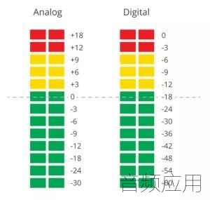

模拟/数字仪表
模拟仪表通常被称为“ VU仪表 ”,并通过显示信号的RMS值来提供信号响度的一般感觉。这些仪表设计为具有缓慢的攻击和增益,因此它们不响应短期峰值,而是表示较长期的平均值。
理想值位于仪表的中心位置(0 VU点),仪表上的所有其他点以dB为单位表示。较好操作设备,使输入和输出信号调整到非常接近0 VU点。您的设备将在此级别内发挥较佳功能。
彩色灯用于提供仪表的简单视觉读数。绿色表示等于或低于0 VU点的电平,黄色表示显着高于0 VU点的电平,红色表示非常接近削波的电平。在理想的设备操作下,绿灯保持稳定,一个黄灯或两灯偶尔亮起。
数字仪表
数字仪表有时也被称为VU仪表,但它们的组织方式与模拟仪表的不同。数字仪表的刻度将0置于最顶部,这表示剪切点。与模拟VU表不同,其中0是信号电平目标,使用数字表,您将希望保持您的电平远离0。
数字仪表上使用的单位是dBFS(相对于满量程的dB)。仪表上的所有其他点表示满量程(削波点)以下的dB数。与模拟仪表类似,绿色,黄色和红色灯用于轻松读取当前信号电平。
绿色通常保留用于-18 dBFS或更低的信号
黄色表示-9 dbFS和-18 dBFS之间的信号
红色表示高于-9 dBFS的信号
数字仪表响应可以有很大差异。与模拟VU仪表一样,数字仪表提供慢速响应以反映平均值。还有峰值表,显示当前峰值,准峰值表,提供峰值和长期平均值之间的平衡。
在某些情况下,使用单独的LED指示已发生削波。虽然这不能反映信号被削减的严重程度(持续时间和数量),但它仍然是一个非常方便的指标。

模拟/数字仪表校准
当使用模拟设备(例如混合器)为数字设备(例如编码器/记录器)供电时,您希望将模拟仪表的输出(理想情况下为0 VU)与数字仪表上的大约-18 dBFS对齐。这是设置的良好起点,然后您可以使用仪表进行监控,以确保您有适当的信号余量。

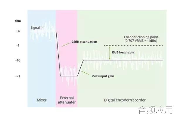

示例场景
让我们回到最初的示例场景来实践一下:
你已被聘请参与一个现场活动的直播录制,这是一个民谣歌手弹吉他的节目。表演者已经有一个模拟调音台,您将从中收到音频输入。
模拟混频器的规格如下:
1.    0 VU = +4 dBu
2.    较大输出= 21 dBu
您正在使用的数字录音机上的模拟音频输入规格是:
1.    较大输入电平= 0.707 V RMS
2.    输入增益调整= 0至30 dB
您需要做的一件事是将数字录音机上的输入规格转换为以dBu表示,以便您可以将其与模拟混音器预期接收的电平进行比较。
较大输入(dBu)= 20 * log(0.707 / 0.775)= -1 dBu
在比较数字重新编码器的较大输入规格(-1 dBu)和模拟混频器的预期输出电平(+4 dBu)时,可以看到混频器的RMS输出预计为+4 dBu,高于录像机的较大输入规格。直接将此信号输入到录像机将导致削波,为了解决这个问题,我们需要在模拟混音器输出和录音机输入之间插入一个衰减器将来自调音台的信号电平降低到更适合录音机的水平。
下一步是计算需要多少衰减。有了民谣歌手和他的原声吉他,我预计会有15分贝的空间。所以我们对录像机的模拟音频输入需要比-1 dBu的较大输入规格低15 dB。换句话说,输入必须低于-16 dBu。因此,衰减器需要将混频器输出信号降低约20dB,建议留一点余量并选择一个25 dB衰减器。25 dB衰减器将混频器输出电平降至-21 dBu。然后我们将录音机中的输入增益调整设置为+5 dB 将信号电平提升到我们想要的-16 dBu。
我们现在设置为在数字录音机的音频信号上有15 dB的余量。虽然这个级别应该足够,但选择比我们要求的稍大的衰减器会给我们一些额外的余量,以防我们发现我们需要超过15 dB的余量(这就是声音检查的目的)或者如果水平来自混频器略高于0VU(+4 dBu)。如果是这种情况,我们只需重新调整数字编码器的输入增益即可。
