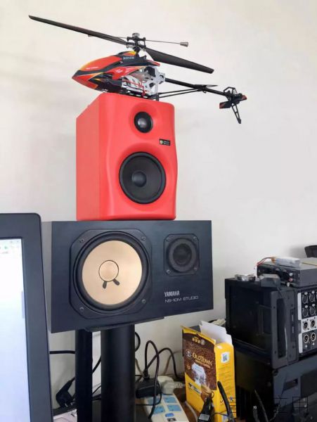

图8:两只音箱摆在一起,大家就可以看出区别了。虽然两者的外观和尺寸大小都完全一样,但Lemur5的金属高音和凯夫拉低音确实看上去要更漂亮、更上档次一些。

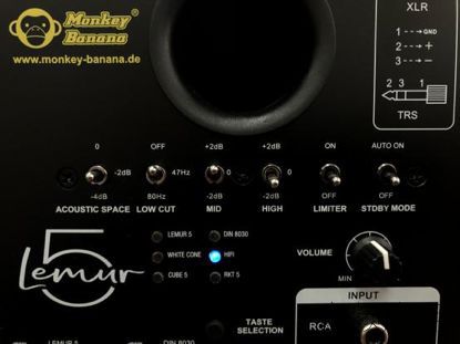

图9:和Gibbon5相比,Lemur5的背面最明显的区别就是多了六个亮晶晶的开关,可以用来调节音色。从左到右分别是声学空间、低切、中频、高频、限制器和自动待机开关。

图11:Lemur5可以模拟出六种不同特色的音箱声音,按下图中这个按钮,就可以切换不同的声音特点。官方称它就是模仿的六款经典监听音箱的声音。我们可以看到,其中DIN 8030就是真力8030,WHITE CONE就是雅马哈老白盆,CUBE5则是Avantone Mixcube,RKT5就是KRK的Rokit5。也就是说,拥有了Lemur5,你就等于拥有了六对经典的监听音箱!

图19:红色的香蕉猴音箱摆在桌子上真的是非常漂亮
