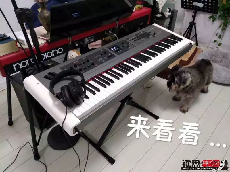

作为键盘中国论坛NORD版面的版主奥里奥,一直在寻找一款适合自己的琴,他的要求很简单,就是可便携 + 全配重 + 一流钢琴音色 + 移调和音色叠加面板快捷操作,可惜NORD里面目前没有能满足他要求。版主奥里奥本身用琴是Nord Piaon 3,我们可以看看它决定入手Dexibell VIVO S3后的分享。
到货很快,决定后第二天快递就到了,其他评测中已有的就不说了,说说个人的一些主观感受,购买动机,本人长期缺一台:可便携 + 全配重 + 一流钢琴音色 + 移调和音色叠加面板快捷操作。
这几年没少找,没完全满意的,一直用Yamaha moxf6,基本对路,但键感总让人不够尽兴,所以看到Dexibell VIVO S3推出的消息时是相当兴奋的。

先说一下u盘,3个u盘成功识别2个,成功的是kingston DT50 32G和Lankexin 16G,失败的是kingston DT micro3.1 16G,升级OS 到4.07。删除预置的绝大部分音色,仅保留几个pad和EP,然后依次导入德意日邪恶轴心国三个Grand。
之后就是两个字:惊艳
堪比优质软音源,音色品质比我手边其他琴都明显有1到2个等级的高度差,监听耳机的听感是最佳的,纯净,清透,各样细节清晰毕现。真力M030是最差的,声音很闷,不知道什么原因,难道是经过了一个AG03?
其他外放试了三种,bose音柱,罗兰kc110,米高MG860,最佳表现罗兰kc110,这个键盘音箱用在Yamaha moxf6和nord上,声音都有点偏艳,就是罗兰的那种金属华丽感,我其实是不太喜欢这种色彩,但给Dexibell VIVO S3做外放,那个艳味没了,很平衡,动态力度出来得也非常畅快,各样细节若隐若现非常美妙,跟真的似的,哈哈,或许对一台电钢的最佳评语就是跟真的似的。
另外说一下,这琴切换音色不断音,无断音过渡,钢琴弹着弹着加入一个pad,哈哈,装B利器,好像当年Yamaha montage就是拿这个来炫的。
