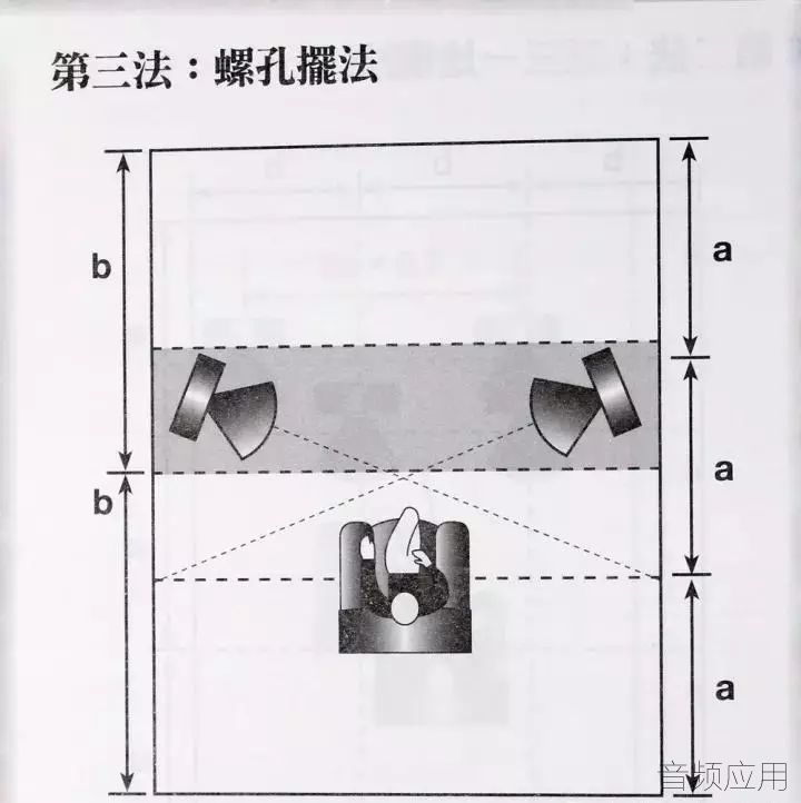

★   螺孔摆法
将喇叭摆在房间三分之一至二分之一长度之间,然后将两喇叭尽量靠两侧墙(如房间很宽则不需要紧靠侧墙),两喇叭的向内投射角度要大于45度。聆听位置要在投射角交叉线交点之后约0.5米-1米。
效果:此法专门应对高音太尖锐、中音太瘦、低音不够的缺点。

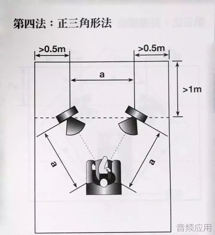

★   正三角形法
一个条件是喇叭要离开后墙(至少要有1米以上)与侧墙(至少要有0.5米以上)。第二个条件是将两个喇叭与聆听位置画成一个正三角形。第三个条件是两喇叭的向内投射角度也要45度或更多。第四个条件是这个正三角形可大可小。房间小、后级功率不大时,正三角形小些;房间大、后级功率大时,正三角形就画大些。
效果:它的好处是可减少四面墙反射音对喇叭直接音的过度干扰,得到很好的定位感以及宽深的音场。这是能够听到最多、最直接、最清楚细节的摆法。

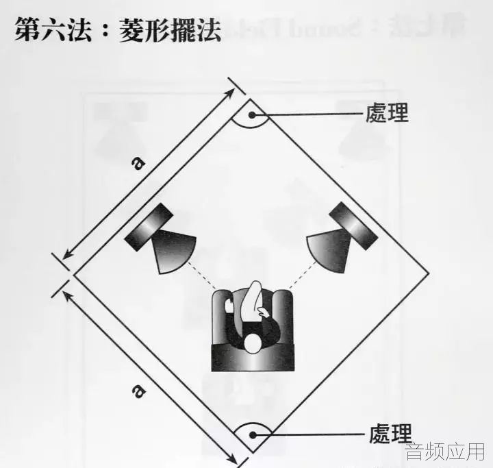

★   菱形摆法
此法只限正方形空间使用。将正方形空间视为菱形,喇叭摆在菱形两边靠墙处。喇叭后面的菱形尖角与聆听位置后面的菱形尖角做圆弧或圆柱声波扩散处理,喇叭不宜靠侧墙太近。
效果:此法可解决正方形空间低音轰隆驻波太强的问题。如果正方形空间不这么摆,就要塞入家具以“平息”驻波。
