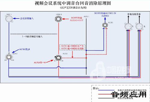

 三、视频会议系统中调音台回音消除原理图
