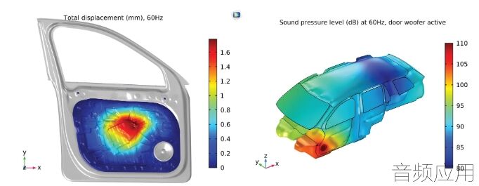

& ]8 [! r; @5 F% E+ Z/ l9 n为了平衡豪华汽车中内置的各种个性化功能,哈曼的声学和仿真专家在设计早期就考虑了不同的组件、声学仪器和独特的配置(图 1)。这些工程师通过新颖的思考方式进行设计, 即围绕音频系统设计汽车,而不是在汽车上添加音频系统。这种方式有助于团队在接到客户更改通知时能够立即作出应对。此外,汽车内饰材料,车门硬度等因素会影响汽车音响效果,因此设计师需要就上述因素对音频系统进行改善。
5 A$ K5 {( i4 z; k$ u! W- O- E& x- _
8 R; T  O6 t+ W( \- j  f5 k) H* Y/ R' P# X8 |9 F' I5 a
. |; r2 T+ x! D( |9 u图 1 车门硬度分析(上)。不同扬声器位置的车厢模拟图(下)。
/ `* \3 I2 ^" n5 s
  V6 c" i7 _* \图注:Total displacement(mm), 60 Hz - 声音频率在 60 Hz 时的总位移(mm);Sound pressure level (dB) at 60 Hz, door woofer active -低音扬声器在声音频率 60 Hz 时的声压级 (dB)。) Y/ Y6 s- H% `! x
