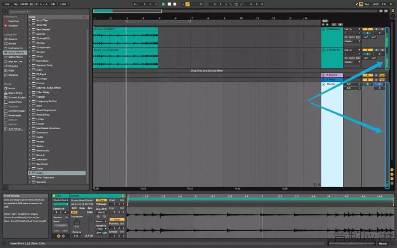

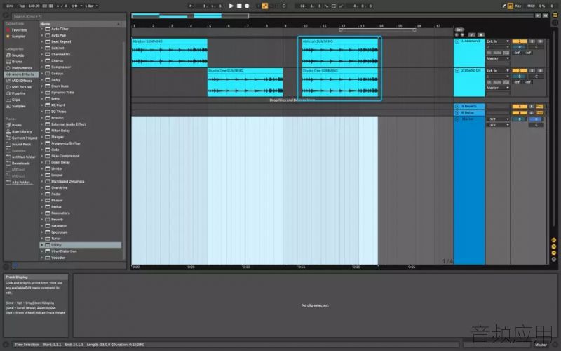

为了验证这么一个问题,我们来做一组小实验:笔者准备了八条分轨,分别将它们扔进Ableton Live跟Studio One中,得到的两个立体声信号我们扔进Ableton中进行减法处理(即两个信号做反相抵消)。
0 u! T' T: r6 Q. V: H: j
4 E' r/ r$ x! [6 B3 z 640.webp (4).jpg & |4 O" B' C2 i: @3 @% H
可以看到,即使轨道一跟轨道二都有电平,但经过反相其中一轨再叠加后,出来的电平几乎可以忽略。以下附上实验结果,最后一段你们可以看到是有安排Clips的,但你们并不会听到任何声音,当然了,你把音量调大会听到声音,那是你设备的底噪,但记得要把音量调回来!!!保护耳朵~; H- w- f/ J$ J! Z" M
