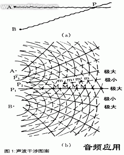

4、声波的干涉现象" n0 a/ N; A- s1 s- I8 Z
' G6 i3 [6 X- J
设A、B代表两个相同的频率、相同振幅和相同相位的点声源。我们根据惠更斯叠加原理,来研究介质中任一P点处质点在声波作用下的运动情况。假如AP-BP是半波长的偶数倍,那么由A与由B声源来的声波在P点同相,互相叠加,振幅比每个单独的波动增大一倍。假如AP-BP是半波长的奇数倍,那么两个波动正好反相,互相抵消,在P点就没有扰动。AP、BP分别为A、B点到P点的间隔。
  d7 L; X5 l# `5 B& E7 V/ ~ 062A1I08-1.gif . R5 c0 V9 a+ j
图1中的同心圆的圆心位于两个点声源A、B,表示A与B发出的声波的波阵面,实线代表压缩状态,虚线代表稀疏状态。两者的压缩交点或稀疏交点(即实线与实线、虚线与虚线的交点)M表示振幅相加的那些点,图中实线与虚线的交点m则表示压缩与稀疏互相抵消。用粗实线把极大值诸M点连起来,用虚线把极小值诸m点连起来。这两条线之间的那些点的振动状态处于二者之间,这种现象称为干涉。空间声波分布图04做干涉图案。显然,干涉图案是立体的。
3 k! {2 V: T9 b+ x声学基础理论与听音室装修实例( u+ q3 U6 l" u+ Y
能够产生干涉的两个波动称为相干的,不仅同相的两个波动能产生干涉,不同相的两个同频率的波动之间的相位是固定时,它们也会产生干涉,不过干涉的图案不同罢了。" Q2 i4 I  R! m1 @
. Q! q9 ]' z% H" c
假如某个礼堂由两个扬声器放音,那么坐在不同位置听到的声音就会不一样。离扬声器近的地方声音不一定比离扬声器的地方啊。假如安装的扬声器数目较多,这种干涉现象就会明显减轻。立体声电影院安装多只扬声器就起到这个作用,不过其主要目的还是增强立体声效果以改善音质。4 w+ @2 ^2 ]1 P- U
1 B: l8 L! t3 ^
发热友的听音室台的“天子”(最佳听音位置)从图中也不难找到,是在两音箱连线的垂直平分线上。
