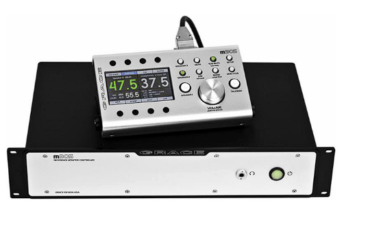

产品特征
· 模拟输入不平衡(标准或可选RIAA唱机输入),平衡(2副平衡可用m905模拟),提示,反馈麦克风
· 数字输入- 2 x AES3(单或dual-wire),1 S / PDIF 1 TOSLINK ADAT(可选的4,2S / MUX),USB,DSD128(5.6448兆赫)
· 音频电路设计完全透明和音乐播放性能
· 异步二班USB回放支持24/ 192千赫
· 掌握质量DAC电路具有可配置不强调过滤
· s锁为超低抖动双阶段的锁相环时钟再生
· 混合RCU与硬件开关,编码器和图形LCD大水平
· 液晶显示器显示输入、水平、输出SPLDAC状态加上一个完整的校准菜单
· RCU包括内置的麦克风反馈和机载SPL
· SPL计特性包括水平、峰值、快速和慢速模式,& C权重
· 精密5 dB一步液位控制扬声器和耳机
· 参考耳机放大器电路,输出RCUACU
· 专用的mono、暗淡、静音和潜艇静音开关
· 数字循环通过输出,可以配置为通过输入数字信号或数字时扬声器输出监控数字PCM来源。
· Mono模式可以设置为L + R总结,我只有在这两个渠道,R只在这两个渠道L独奏,R独奏,唐森和子单人模式可用
· 3立体声扬声器输出,可用两个分配mono子输出(或单一立体子输出)
· 多模子/ DAC /
· 子模式立体声或多个mono低音炮输出
· DAC模式为一个固定的DAC输出由所选的数字输入
· 计出模式由选定的输入信号(数字或模拟),可配置与一个固定的水平或遵循监控水平
· 可拆式RCU倾斜基
技术参数
· + 20dBu输出 <0.0008
· + 10dBu输出 <0.0008
· 0dBu输出 <0.002
· 互调失真SMTPE / DIN 4 1 50Hz7kHz
· @ + 20dBu出来 <0.002
· @ 0dBu出来 <0.0015
· 平衡输入+/- 3dB 3Hz1.25MHz
· 不平衡输入+/- 3dB 3Hz275kHz
· 20-22kHz带宽 118分贝
· 20-22kHz带宽和A加权滤波器 121分贝
· 20-22kHz带宽,-20dB增益 -99dBu
· 20-22kHz带宽和A加权滤波器,增益为-20dB -102dBu
· 20Hz20kHz <10
· 10Hz100kHz <19
· 100Hz <104分贝
· 1kHz <100分贝
· 20kHz <79分贝
· 60赫兹 >90分贝
· 1kHz >85分贝
· 10kHz 具有> 70dB
· 增益范围 -104dB+ 13dB
· 任何渠道 +/-0.1分贝
· 大输出电平 + 26dBu
· 平衡输入 + 29dBu
· 输入不平衡 + 21dBu
· 平衡输入 88k欧姆
· 输入不平衡 53k欧姆
· 平衡输出 300欧姆
· 小负载阻抗 300欧姆
· 外部对讲麦克风前置增益 + 1dB+ 70dB,步长为1dB
· 可选的唱机前置放大器模块 增益设置
· 增益@ 1kHz 40分贝 60分贝
· 噪音22Hz-22kHz -90dBu -71dBu
· 噪音A加权 -96dBu -76dBu
· THD + N 1kHz5mV IN <0.0080
· THD + N 1kHz1mV IN <0.040
· SMPTE / DIN 4 1 100 / 2kHz:<0.004<0.03
· 大输入电平0.1THD + N. 110MV 10mV
· Sub Sonic Filter -3dB 12赫兹 12赫兹
· RIAA EQ准确度 ±0.10分贝
· 用户可选(0dBFS -76dBu+ 24dBu,步长为0.5dB
· 固定输出调整范围 0.5dB步长)
· 1kHz-1dBFS,(0dBFS = + 20dBu),20-22kHz带宽 0.0006
· 20-22kHz带宽,0dBFS = + 20dBuAES17滤波器) 117分贝
· 20-22kHz带宽,0dBFS = + 20dBuA加权) 119分贝
· AES3 / SPDIF 44.1kHz +/- 400Hz
·  48kHz +/- 700Hz
·  88.2kHz +/- 1200Hz
·  96kHz +/- 1300Hz 176.4kHz
·  +/- 2000Hz
·  192kHz +/- 2000Hz
· TOSLINK 44.1kHz +/- 400Hz
·  48kHz +/- 700Hz
·  96kHz +/- 1300Hz
· 4通道,88.2kHz96kHzs / mux 44.1kHz +/- 50Hz
·  48kHz +/- 70Hz
·  88.2kHz +/- 50Hz
·  96kHz +/- 70Hz
· USB支持的采样率 44.1,48,88.2,96,176.4,192kHzDSD64 2.8224MHzDSD128 5.6448MHz
· 44.1 +/- 6Hz
· 48kHz +/- 7Hz
· 88.2kHz +/- 14Hz
· 96kHz +/- 20Hz
· 176.4kHz +/- 24Hz
· 192kHz +/- 30Hz
· 阻抗(可切换) 75欧姆/ 1兆欧姆
· 低电压 3V峰峰值
· 大电压 5V峰值到峰值
· 支持字时钟频率 44.1,48,88.2,96,176.4,192kHz
· 支持超频频率 N / A
· 能量消耗 60W
· 输入电压50-60Hz 100VAC - 240VAC
· 主机箱IEC 2U 3.5“x 10.5”x 17“
· 遥控器 8.9“x 5.1”x 2.2“
· 主机箱 7.8lbs
· 遥控器 2.2
