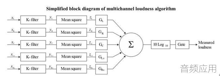

在没有响度表前录混音等,都是要靠录音师敏锐的听力加上目视音量表来维持音量一致,但响度是主观的,要怎样才能有个客观的方式来量测主观的认知?为了解决这个问题ITU-R BS.1770文件提供了一个较客观又简单的音量测量方式。下图为ITU-RBS.1770响度四阶段处理法 :

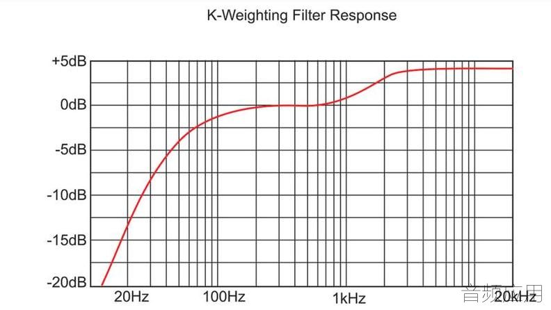

一、首先声音会先经过所谓的K-weighting filter (Kweighting filter跟Bob Katz发明的KSystem没有关系) ,这个滤波器分两段式滤波。
第一段先模拟人的头部,先在讯号上加个坡架型均衡器 (Shelving EQ) ,强化2kHz以上高频,然后第二段再用二阶高通滤波器 (2nd Order High PassFilter),减去约100Hz以下低频,两段式的滤波就叫K-weightingfilter。
合起来的完整K-weighting Filter如上图。
二、将经过滤波器处理后的各轨音讯功率作均方计算。
三、各音轨加权后加总 (如果是5.1声道的话,环绕声道加权值较大,LFE重低音声道不列入计算) 。
四、各音轨的输入讯号以每400ms为周期做均方计算 (重迭75%) ,每100ms更新数据一次,低于-70LUFS的数值会被排除,数值比前面的低10LU也被排除。
(请参考ITU-R 1770-3附录1)

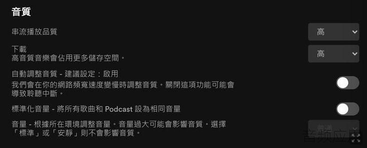

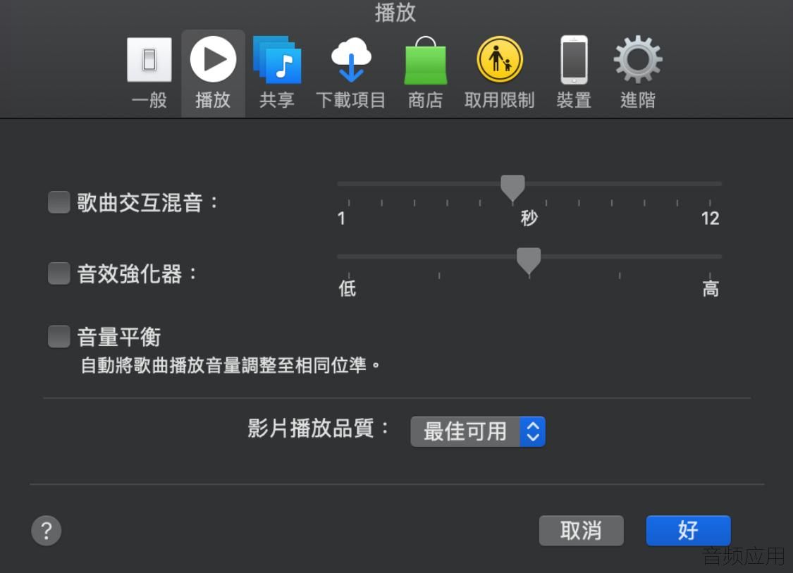

首先必需说明一下,除YouTube外,上列串流音乐平台多数都有自动音量调整 (audio normalization) 功能,在设定里都可找得到,你可以选择要不要用,若是选择使用,程序便会在播放音乐时,将音量调整到默认的响度参考值上。
图:iTune播放器
图:Spotify播放器
上传音乐至串流平台后,系统会去测量单一曲目或是整张专辑的整体响度值,也就是看响度表上的I值大小。采用整张专辑去测响度的方式,比较能完整呈现母带后期处理后的原貌;单一曲目测量就是视每首歌曲为独立个体,方便维持随机播放或自定义列表时的音量,少了整体专辑的一致感与艺术性。
有几点要注意的:
1. 除YouTube外,多数音乐串流平台在播放设定里面都可选择要不要启动自动音量调整功能,如果选择启动,音乐就会根据各平台制定的响度参考值去做曲目或专辑的音量调整,均一化到参考值左右。必须注意的是:响度超过参考值一定会被降下,但响度未达到参考值时,有的会加大,有的不会。
