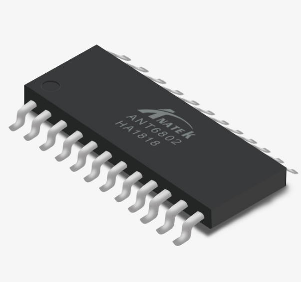

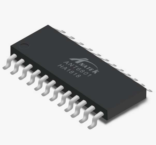

ANT6801带音频检测功能的60W输出功率高效同步自适应升压芯片,eTSSOP24封装
ANT6802输出功率60W高效同步自适应升压芯片,eTSSOP24封装

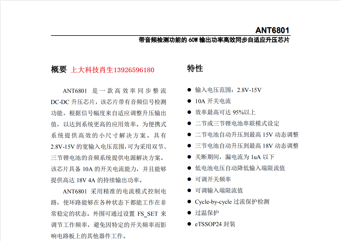

ANT6801 是一款 高效率同步整流DC-DC 升压芯片,该芯片带有音频信号检测功能,根据信号幅度来自适应调整升压输出值,以达到系统更高的应用效率。为便携式系统提供高效的小尺寸解决方案。具有2.8V-15V 的宽输入电压范围,可为采用双节、三节锂电池的音频系统提供电源解决方案。该芯片具备 10A 的开关电流能力,并且能够提供高达 18V 4A 的持续输出功率。

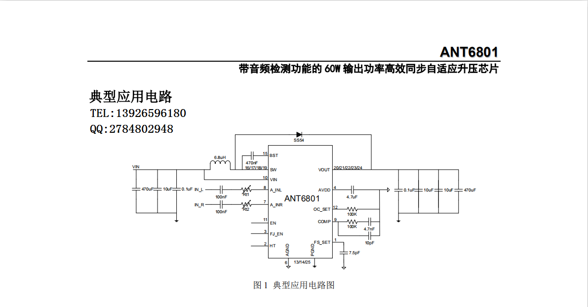

ANT6801 采用精准的电流模式控制电路,使环路能够在各种状态下都能工作在非常稳定的状态。外围可通过设置 FS_SET 来调节工作频率,避免因特定的开关频率而影响电路板上的其他器件工作。
ANT6801还可以通过外部的 OC_SET 管 脚来实现可调节的开关限流功能,此功能可以根据系统电源的电流输出能力来设定限流值,从而达到最大的电流输出能力,以防止输入端电流能力不足导致拉死电池造成的系统不稳定现象。
ANT6801 还加入了降低 EMI 的抖频模式,可以根据不同应用来设置是否使用这个模式。
