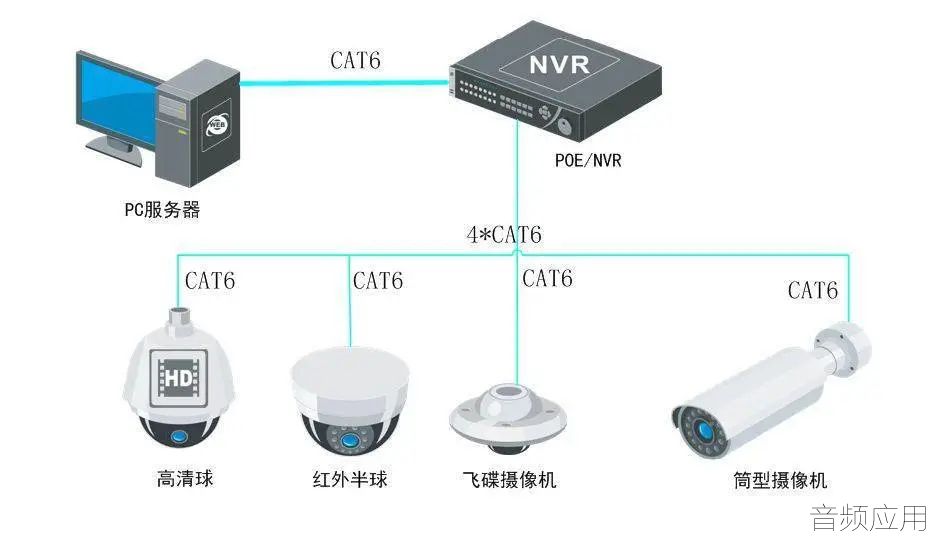

视频监控系统中重要的知识点,学会这些,监控不再难
视频监控是弱电系统重要组成部分,视频监控常用知识,帮助你更好的了解视频监控系统。非常适合弱电小白学习。
