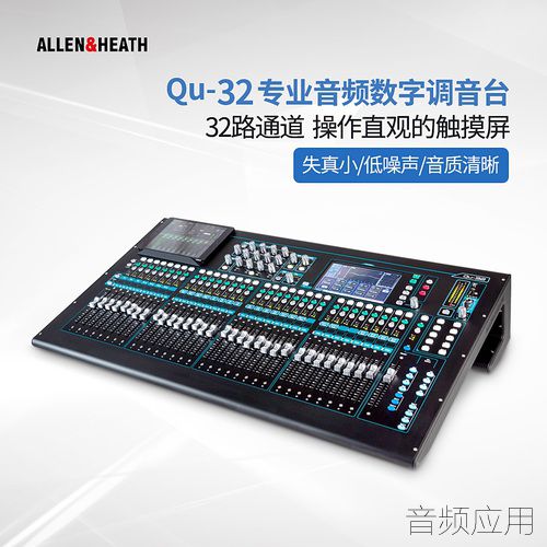

艾伦赫赛(Allen&Heath) Qu-32 专业音频数字调音台
Qu-32 专业音频数字调音台产品介绍:
Allen&Heath为其Qu系列推出了一款32路话筒/线路通道的 紧凑型数字调音台— —Qu-32 专业音频数字调音台。Qu-32 的设置(含33个电动推子和数控话放)可全面调用,具有操作直观的触摸屏,内置的多轨录音功能Qu-Drive,用于扩展远程输入/输出及个人监听的dSNAKE网络端口,多通道USB音频流传输至Mac,Qu-Pad控制应用,以及带来出色音质的iLive备受赞誉的效果库。

AnalogiQTM前级放大器
拥有32个AnalogiQTM可调用前级放大器,具有过零检测和平滑的1dB步进增益调节,接近为达到优化增益精细度和音频透明度的DSP。模拟信号通过高品质别低延时24位模拟至数字转换器捕捉,配合高质量24位数字至模拟转化器以传递到所需输出。AnalogiQTM经过数月的精心设计,带来卓越的透明度,更小的失真和超低的本底噪声,温暖悦耳的声音是很多数字调音台无法达到的。 触摸控制
800×480,1600万色彩的触摸屏及其专用数字编码器构成了Qu-32界面的心脏,能够超快速方便进行所有设置。界面以清晰的前提设计,专用按键和屏幕选项卡将您快速导向至电平表和实时分析RTA视图、FX机架、通道处理、USB音频控制、场景、设置菜单以及更多。 推子自动化
