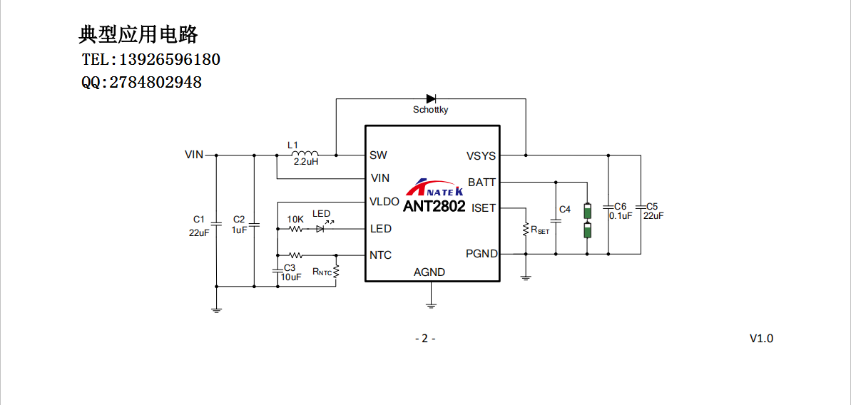

ANT2802 是一款宽电压输入,专门为 7.4V 双节锂电池充电的充电管理芯片,兼容 5V,9V 适配器。在 5V 供电的情况下,实现升压充电,电池端最大充电电流 1.3A,在 9V 供电的情况下,实现降压充电,电池端最大充电电流 1.2A,充电电流可以通过外置电阻 RSET来设定。低阻抗的电源通路可以使充电效率更高,减少充电时间,提高电池使用寿命。
ANT2802 可以自适应适配器的电流供应能力来自动调整充电电流,既能确保输入适配器不会出现过载现象,又能发挥适配器的最大电流能力,所以适用于各种直流设备以及标准 USB 充电设备。其他特性包括输入过压保护,电池温度检测、欠压保护、过热保护、自动再充电和充电状态指示。
ANT2802 采用高压工艺设计,最高支持 26V的浪涌输入电压。ANT2802 底部带有散热片的 eSOP8 封装和DFN10(3×3)封装与较少的外部元件数目使其成
为便携式应用的理想选择。内置 OVP 过压保护。
26V 输入耐压,极佳的抗浪涌能力,自动识别插入充电器是 5V 还是 9V。
5V,9V 均支持适配器电流的自适应
极少的外围,支持 2.2uH 电感
电池端充电电流最高可达到 1.3A ,包括涓流、恒流、恒压三种充电模式
充电恒流值设定
充电状态指示
NTC 电池高低温保护
